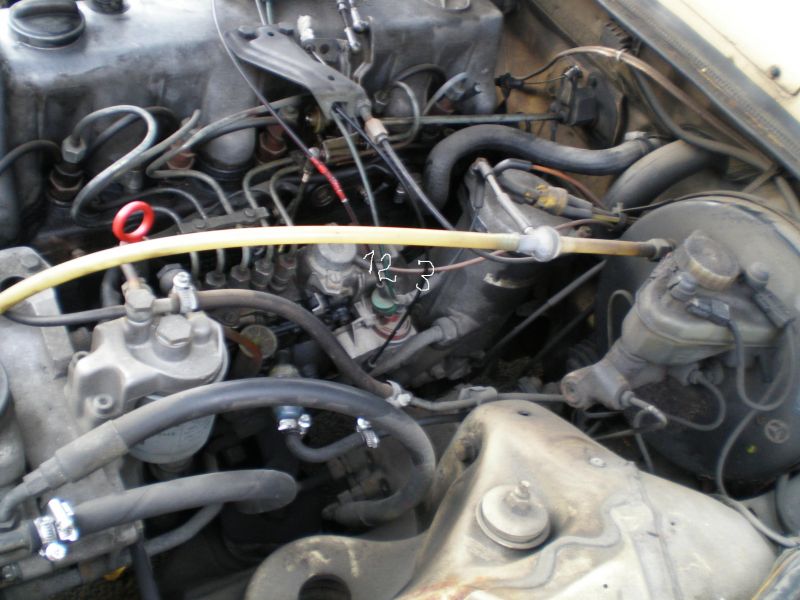

Podpinam się pod temat ponieważ nie można nigdzie znaleźć informacji o tych wężykach i deklu z zaworów. Kolego (me: how) - Proszę pomóż. Wyjaśnij gdzie te wężyki idą. U nas jest ich tylko 3 a na Twoim rysunku 6 :)
Tak to mniej wiecej u mnie wygląda. O góry jest tylko ten zaworek w którym wężyki są "połączone"

Witam, mam pytanie, za regulację czego odpowiedzialny jest ten element przy pompie wtryskowej, do którego dochodzą trzy przewody podciśnienia? Za stopień podciśnienia dostarczanego do skrzyni? Bo widzę że można nim obracać w prawo i lewo.
