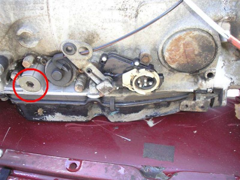

Mam wyciek z pod korka w skrzyni
odkręciłem skubańca ale nie ma tam żadnego uszczelniania, ale w dwu skrzyniach które mam tez nie widać żadnej podkładki miedzianej lub aluminiowej wiec pewnie tak ma byc.
zakręciłem korek smarując krawędź jakimś uszczelniaczem ale dalej sie sączy, (autko wczoraj przejechało 60 km na kołkach )
Korek który wkręciłem pochodzi z drugiej skrzyni wiec nie on jest winny.
Nie wiem co sie znajduje za korkiem; tłoczek czy coś innego?? moze to "cos" padło i przepuszcza olej ??
Z tego co zaobserwowałem to ATF pojawia sie gdy skrzynia pracuje na czwartym biegu.
Poza tym skrzynia pracuje prawidłowo.
będę wdzięczny za każda rade

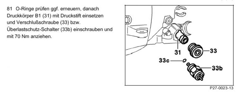

Nie siedzę głęboko w automatach ale udało mi się znaleźć coś takiego:
Niby na rysunku niewiele widać ale o O-ringu jest napisane..

kit pisze:
Ten o-ring występuje jedynie jeśli jest tam ten włącznik ciśnieniowy. Jeśli nie ma, a jest jedynie korek/zaślepka to nie ma o-ringa. Ten o-ring jest zresztą malutki i przychodzi na widoczny na schemacie cieńki koniec włącznika. Mam taki u siebie w W126 i W124.

kit pisze:
na tym korku on nie zda egzaminu
zacytuje naszego kolegę który wszystko jasno mi napisał na PW:
Pod korkiem jest podpora przedniej taśmy hamulcowej ale nie jest to zwykła podpora tylko z kompensacją zużycia taśmy.
Do wnetrza podpory podawany jest olej pod ciśnieniem i powoduje to wysuwanie się części podpory a w zasadzie kasowanie luzu taśmy.
Sama podpora uszczelniana jest w bloku skrzyni oringami dlatego pod korkiem nie ma uszczelki.
Prawdopodobnie puscił oring-koszt zerowy a roboty sporo bo nie ma jak tego wyjąć jak skrzynia jest w całości.
Taśma zapina się na drugim biegu ale kiedy podawane jest ciśnienie na podporę to nie wiem moze na czwartym?
Nie miałem jeszcze takiego przypadku wycieku...
