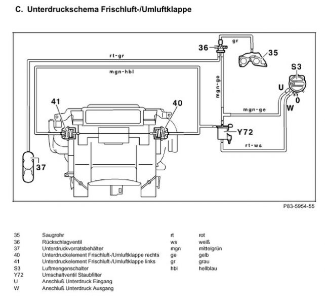

Rozebrałem pokrętło sterowania obrotami dmuchawy, i nie zaznaczyłem sobie jak przychodzą podciśnienia , na pokrętle są oznaczenia W i U , jeden wężyk jest czerwony a drugi zielony, może ktoś rozbierał i pamięta które gdzie, a drugie pytanko to czym to steruje?

semil05 pisze:
Jak dajesz na 0 to zamyka dopływ powietrza z zewnątrz auta w ogóle., Jak przesuniesz choćy trochę, nawet nie na jeden (jest to wyczuwalne) to otwiera się klapka w nagrzewnicy, zresztą ta sama co obieg otwarty/wewnęrzny.

Wielkie dzieki jutro bede mógł poskładać [zlosnikz]
to u mnie to nie działało gdyż kanaliki w pokretle były zapchane
