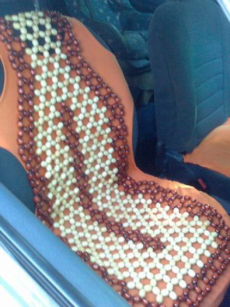

ogłaszam wszem i wobec, że takie fotele:
oraz coś podobnego - tyle że z Norauto (19 zł za sztukę - kupiłem dwie)
= wygoda ;)
dzisiaj zrobiłem trasę ponad 700 km ... bóli kręgosłupa brak (nie jest to może ortopedyczne recaro, ale w porównaniu z serią jest o wieeele lepiej).

- ja w swoim 123C (ma chyba niżej zamontowane fotele niż sedan) miałem podobny problem - mianowicie z powodu dość płaskiego położenia siedziska i braku jego regulacji nie miałem wystarczającego podparcia podudzi. W związku z tym, odkręciłem fotel z przedniego mocowania, tylne śruby poluzowałem, a pod przednie części szyn, w miejscach mocowania podłożyłem kilka podkładek i dałem dłuższe śrubki. Optycznie wielkiej różnicy nie było, ale ergonomia się trochę poprawiła. Nie można przesadzić ze zwiększaniem kąta, bo się wygną szyny.
W kwestii tych drewnianych kuleczek na fotelach, to może i one poprawiają samopoczucie, ale można sobie wyobrazić z jaką łatwością człowiek wyjeżdża pod pasami po tych kuleczkach w trakcie wypadku.
