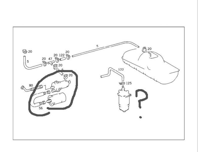

Czy to co zaznaczone znakiem zapytania na foto to pompa?? (jesli tak to tego ustroistwa napewno nie ma w okolicy baku)
Elementy ujęte w kółku to to co znalazłem pod podwoziem mniej więcej w lini oparcia fotela kierowcy...

Pompa paliwa jest ukryta pod klapką przykręcaną na bodajże dwie lub trzy śruby M6, a owa klapka natomiast znajduje się w przedniej, dolnej cząści baku. O ile dobrze pamiętam to trzeba zdjąc płyte osłaniającą bak
zamocowaną na dwóch taśmach stalowych.
Pozdrawiam.

Z tego co pamietam to pompa w G jest faktycznie tam gdzie pisze mercisto, nad zbiornikiem paliwa, we wnece zbiornika po lewej stronie
