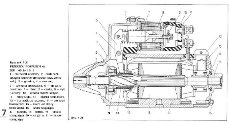

znalazłem opis jak przetestować elektromagnes - książka autorstwa Bogumił Kalinowski
wieczorem jak zmontuję rozrusznik umieszczę rysunki i opis
