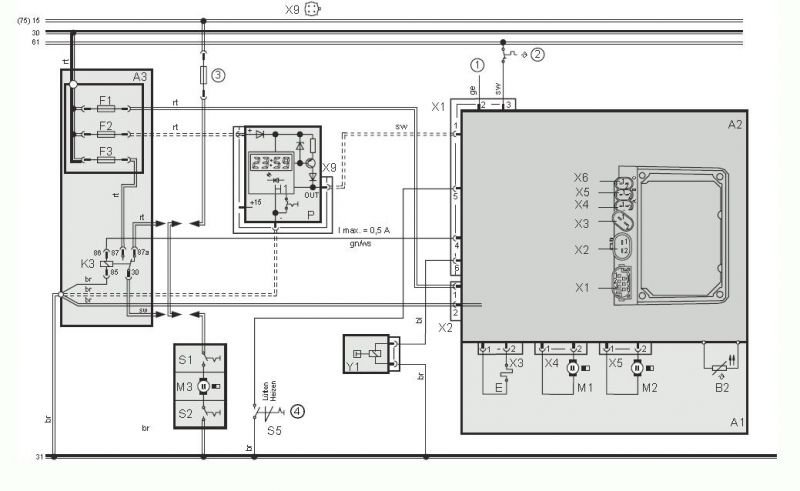

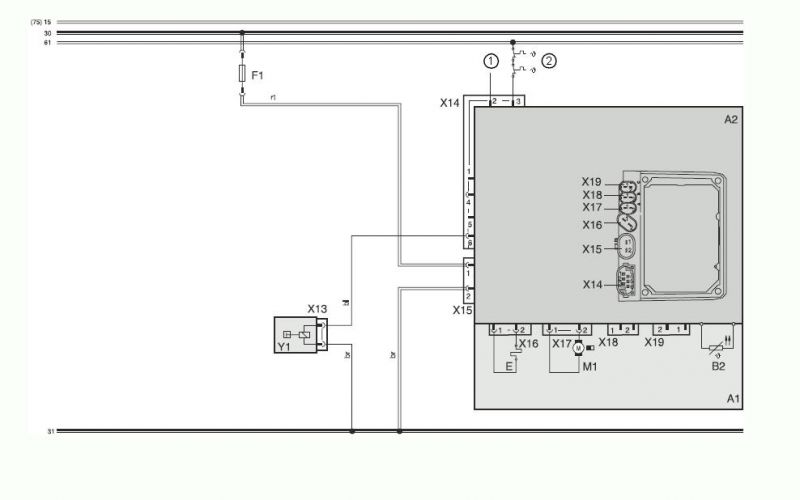

Podlaczenie webasta Thermo Top E i Z/C jest banalnie proste jezeli jest to wersja sterowana napieciem (wystarczy podlaczyc zasilanie i +12V na sterowanie). Natomiast sa tez wersje sterowane magistrala CAN i z takimi juz bez sterownika juz ciezej (ale to w nowszych samochodach tylko).
Tak wyglada podlaczenie jako podgrzewacz;
Y1 - pompka paliwa
A tak z dolozonym sterowaniem jako ogrzewanie postojowe;
M3- to silnik dmuchawy
M2- pompka malego obiegu (zwykle w zestawie z podgrzewaczem)
