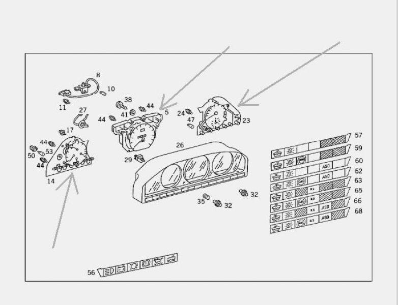

Czy prędkościomierz od np. 260E 300E itp. będzie pasował do 230CE?
Potrzebuję te trzy zegary co na rysunku ze strzałkami i nie wiem czy szukać od innego modelu.
Pomijając, że u mnie jest do 220km/h a w innych będzie więcej, to czy da się w ogóle założyć i czy będzie wskazywał prędkość?
Bo wydaje mi się że obrotomierz z zegarkiem i ten wskaźnik po lewej z ekonomizerem to jest taki sam.
Chciałbym po prostu przełożyć te 3 elementy w swoją obudowę - będzie co z tego?....

To przeloz te trzy zegary co na rysunku. A jezeli chcesz zadawac pytanie na zasadzie - czy predkosciomierz z tego bedzie pasowac do innego: to prawidlowej odpowiedzi nie dostaniesz. O pasowaniu decyduje stala K lub W umieszczona na obudowie predkosciomierza - jezeli jest zgodna, to licznik moze pokazywac nawet 1000 km / godzine, ale bedzie naliczac prawidlowo.

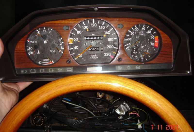

Moim zdaniem powinny pasować... A chce je zmienić bo poprzedni właściciel okleił je jakimś białym gównem i ja to zdarłem, teraz wyglądają tak:
Widać ślady po kleju i wskazówki są pomalowane, a chce mieć takie jak być powinny... [oczko]

to ktoś fajny TJUNINK zrobił :) niema to jak białe zegary w MB :)
Obrotomierz i wskaźniki powinny dobrze pokazywać ... ale co do prędkosciomierza ... to hmmm

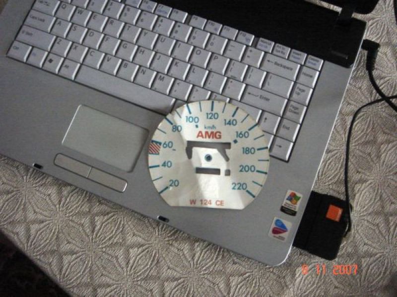

Nr moich to 1245427606 (V) <br>Dodano po 13 minutach.:<br> Takie gówno miałem naklejone...
Pozostałe naklejki zniszczyłem przy odklejaniu [zlosnik]

o cholera ... śmieliście sie z moich pomysłów (felgi opony itp) ale takich zegarów AŁEMGIE jeszcze nie widziałem .. boze jaka wiocha [zlosnik]

O rany!
Toz to prawdziwy wiejski tunnig:) Widać home made.
I ten napis W124 CE :))))

I to w DE zostało zrobione... Taka została sprowadzona [zlosnik]
Oryginalna niemiecka naklejka na zegary - może ją wystawię na alledrogo - będzie hit [zlosnik]
