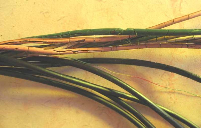

Cena takiej przepustnicy to jakieś 6000zł ,a w wersji bez tempomata 5500zł.Zajmowałem sie naprawą takiej przepustnicy z silnika M104 .Przewaznie w przepustnicach wysiada potencjometr przepustnicy w wyniku normalnego żuzycia .W moim przypadku był w bardzo dobrej kondycji .Poza tym jest jeszcze silniczek ,chyba występujący tylko w wersji z tempomatem ,ale on też był OK.Gardziel przepustnicy chodziła super ,więc zdecydowałem sie rozciać wiązke kabli ,by zobaczyć co tam się dzieje .Oczom moim ukazał sie taki widok:

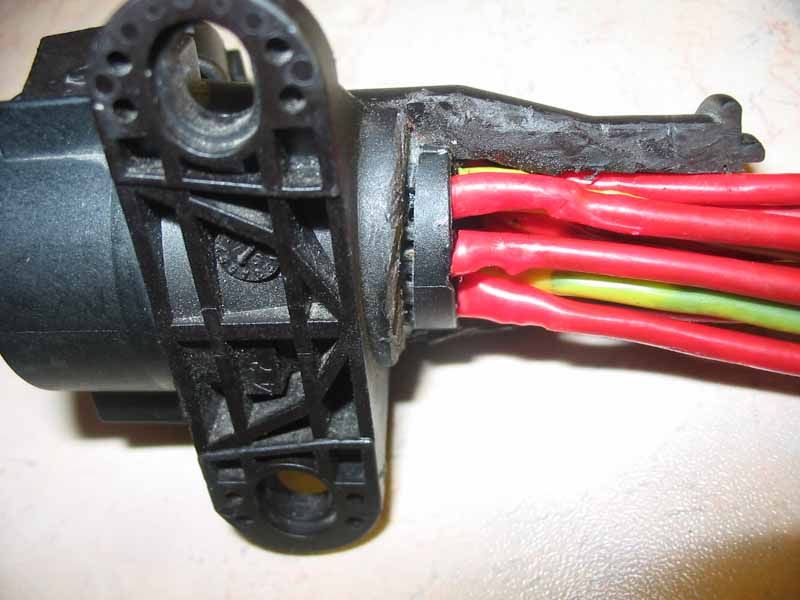

Niestety silnik M104 ,a konkretnie 2,8 i 3.2 mocno się grzeją i niewytrzymuje izolacja przewodów w wiązce silnika .Jest to standardowa usterka ,i wystąpi na pewno w kazdym silniku .Wiązka elektryczna kosztuje jakieś 600E ,więc troche boli .Oczywiscie mozna naprawiać ją poprzez wstawianie fragmentami nowych kabli .Też to robiłem i z sukcesami .Niestety ten sam problem występuje w kablu przepustnicy i trzeba go wymienić .Nie jest to sztrasznie trudne ,ale trzeba sobie poradzic z nierozbieralną wtyczką .Ja to tak zrobiłem:
Takze nie panikuj tylko weź sie za robotę ,albo taj to jakiemus elektrykowi
