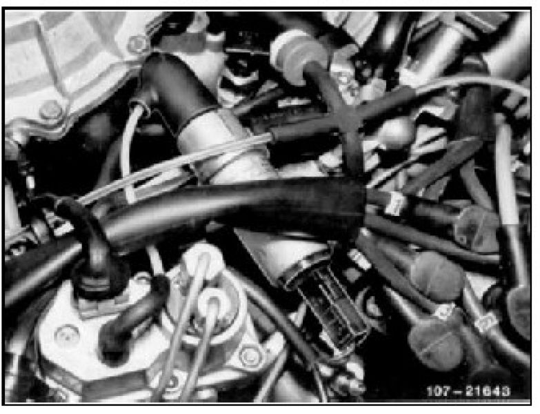

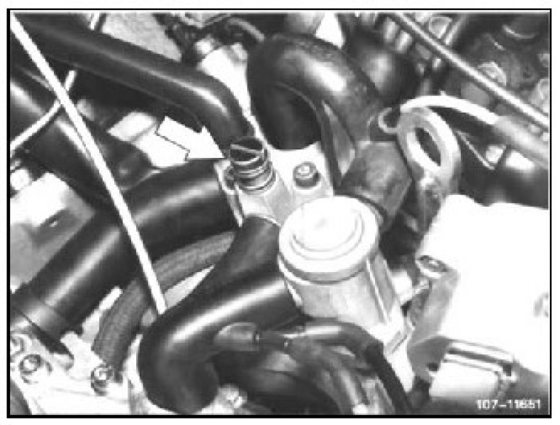

jeśli auto jest z 1 serii to:
Do roku 81 była regulacja wolnych obrotów (powietrzem dodatkowym) śrubą:
po roku 81 był nastawnik wolnych obrotów sterowany elektronicznie:
jeśli auto jest z 2 serii to również był nastawnik wolnych obrotów:

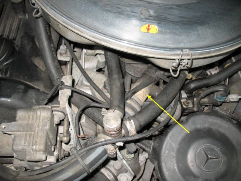

hmm chodzi o silnik krokowy...??
musi gdzies tam siedziec takie cos lączące dwie gumowe rurki ... ja mam widoczny po zdjęciu puszki filtra powietrza przy samym wtrysku (jest widoczny od przodu...) i ma podczepioną wtyczke z kabelkami do siebie ;) ..
Widziałem ze w niektorych modelach jest tak sdmao tlyko z tyłu (za wtryskiem)
ooo na zdjeciach kolega wyżej ładnie pokazał co i jak ;) (i mnie ubiegł swoją drogą...)

ALPAq pisze:
Tak naprawdę to ten nastawnik nic wspólnego z silnikiem krokowym nie ma.
To po prostu cewka zasilana sygnałem prostokątnym o zmiennym wypełnieniu. Im ten sygnał ma większe wypełnienie tym cewka bardziej przysłania otwór zaworu powietrza i odwrotnie.
Kolega PRZEMEK1234 mówi o śrubie regulacyjnej tak więc przypuszczam, że tego nastawnika nie ma.
