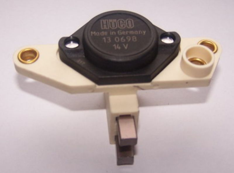

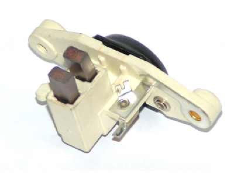

Wolalbym caly szczotkotrzymacz bo przy duzym obciążeniu prądowym napiecie ładowania spada ponizej 12.8V.Chodzi mi o to czy szczotkotrzymacze pasują do wszystkich rodzjów alterernatorów w w 124 czy tez dobiera się je do konkretnego modelu silnika pomijając fakt wyboru napiecia ladowania.
Chyba masz na myśli cały regulator i nazywasz go szczotkotrzymaczem. W W124 nie występuje coś, co nazywasz szczotkotrzymacze regulatora alternatora jako osobny element. Szczotki są zamocowane w obudowie regulatora. Regulator dobiera się wg. wartości max. napięcia ładowania jakie chcemy uzyskać a nie modelu silnika. Zwykle napięcie max. ładowania jest podane na obudowie regulatora. Podane przez Ciebie 12,8V to zbyt mało, ale nie wiem w jaki sposób dokonałeś tego pomiaru. Trzeba mieć trochę wiedzy w tym temacie i używać również amperomierza, bo nie jest to tak proste jak np. sprawdzenie napięcia baterii. Na dobre ładowanie ma wpływ kilka czynników. Przykładowe zdjęcie regulatora podobnego do stosowanych w W124. http://www.w114-115.org.pl/forum/img01/1197884317_R.jpg i drugi podobny regulator gdzie widać podane napięcie ładowania - 14V http://www.w114-115.org.pl/forum/img01/ ... 984_RE.jpg
Pozdrawiam.
