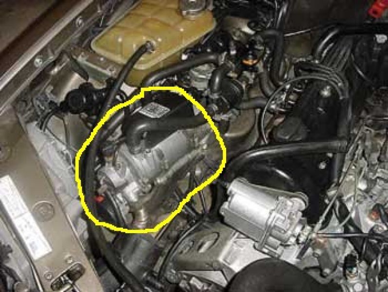

ale gdzie macie wogóle webasto?????
ja coś zlokalizowałem pod zderzakiem z przodu po prawej stronie ale dalej nie wiem co to...

Chuck Norris pisze:
Z tego co wiem to w W 124 webasto w różnych miejscach bywało.
Mogło być po prawej stronie silnika, po lewej, za zderzakiem z przodu po prawej lub po lewej - w zależności od daty produkcji i rodzaju silnika
np w W126 wygląda to tak:
