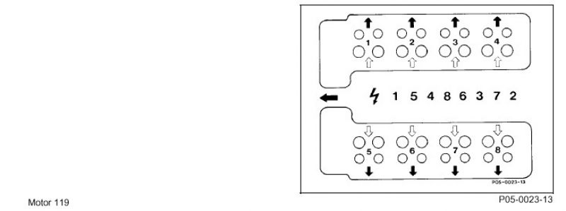

Witam. Na inspekcji komputer wykazał wypadanie zapłonu na piątym cylindrze. Podejrzewam cewkę, ale nie wiem który to jest piąty cylinder. Co mechanik to inna teoria. Może ktoś z was zna temat?

Witam, wychodzi, że piąty cyl. jest po stronie kierowcy, pierwszy z przodu.

Dzięki wielkie. Idealnie wg schematu brak iskry na piątym. Punkt za pomoc. Cewka właśnie jedzie z serwisu. Jeszcze przed pasterką będzie śmigał na 8 garkach. Pozdrawiam życzę Wesołych Świąt i dobrego Nowego Roku.
