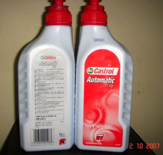

Jeden z zalecanych olejów do MB manuala (ja taki leję):
