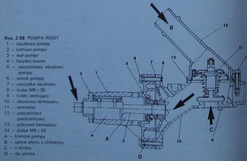

może jakość nie jest super, ale da się przeczytać :lol:

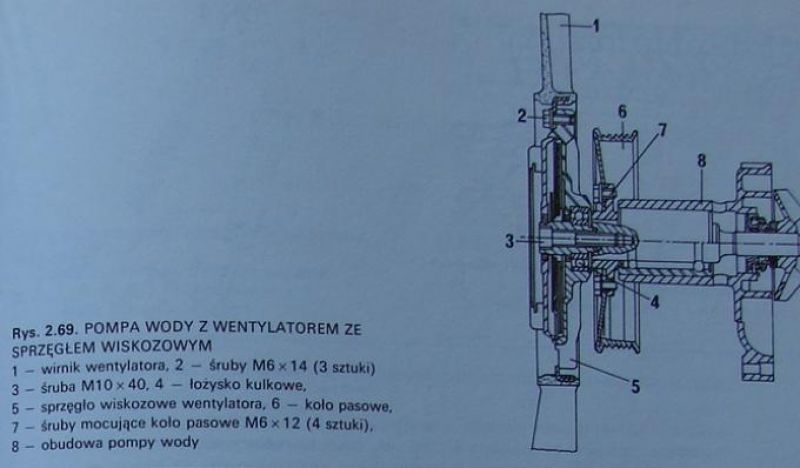

nie wymieniałem nigdy pompy, ale zacząłbym od zdjęcia paska
później zablokować śmigło aby odkręcić śrubę 3 z rys 2.69
lub odkręcić pompę z wiatrakiem od korpusu silnika i śmigło demontować "na stole" lecz jeśli jest visco to powinno ono chyba być przechowywane w pozycji pionowej (było na forum - szukaj)

ja robiłem to tak:
1)najpierw odkręciłem śmigło(żeby je wyjąć musiałem odczepić plastikową osłonę przy chłodnicy)
2) pasek
3)wisco odkręciłem jeszcze gdy pompa była na na silniku
4)zdjąłem pompę (imbusy 5mm)
Ważne jest aby ochronić chłodnice jakimś kartonem, może sie nie przyda, ale bardzo łatwo uszkodzić chłodnice gdy sie cos omsknie przy odkręcaniu, lub przy wyjmowaniu śmigła. Na śrubie nr 3 jest specjalna podkładka zabezpieczająca-ważne aby o niej nie zapomnieć przy montażu-ja zapomniałem, śmigło sie poluzowało i tłukło o alternator przy dodawaniu gazu:) dobrze ze nie uszkodziło nowej chłodnicy:) Pompę kupiłem firmy SKF-wszystko pasowało jak należy. Od mechanika słyszałem pozytywne opinie o Rouville tez ponoć sa b.dobre
