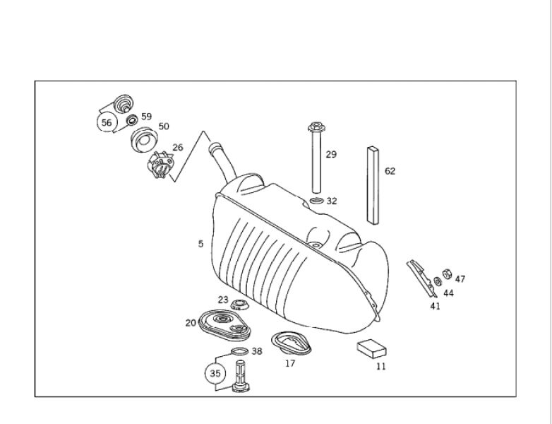

Mam dziwny problem. Po pierwsze do mojego zbiornika wchodzi 72l pod korek a chyba powinno 90l. Auto jest w wersji francuskiej (Monaco).
Po drugie zaciął się wskaźnik i cały czas wskazywał 1/3 baku (chyba że zatankowałem więcej to OK).
To chyba to...
Może wziąłem zły rysunek?
Zdobyłem w końcu (udało mi się pożyczyć) klucz nasadkę 46 i kręcę. Bardzo ciężko szło więc przestałem. Teraz jest luz na 1/2 obrotu i w każdym skrajnym położeniu coś zapiera oraz coś puka tak jakby był pływak na pałąku i uderzał w metalowe ścianki działowe. W każdej pozycji inaczej puka (inny dzwięk). Według rysunku jest standartowa mercedesowska rura jako czujnik ale... zbiornik też mam jakiś inny. Boję się coś urwać więc poradźcie co z tym dalej robić? Czy powinno iść tak ciężko i coś zapierać? Może ktoś już czujnik wyjmował....

U mnie jest tak jak na rysunku.Wykręcasz rurę i wyjmujesz.Żaden problem,chyba,że masz jakiś szczep.

Widzę że trudny problem poruszyłem. W moim W124 operacja przebiegła bezboleśnie ale w W126 jednak mam problemy.
stanleym126 pisze:
Może mam szczep... :cry:
Opiszę jeszcze raz. Praktycznie nie mogę rury wykręcić.
Mogę bez problemu ruszyć czujnik ręką pół obrotu i wtedy w skrajnych położeniach coś puka w zbiorniku. Jak próbuje kręcić dalej muszę to robić kluczem przy użyciu BARDZO dużej siły i to w obie strony!!!. Gwint skorodował? Co puka w środku? Czy element 32 na rysunku to jak mniemam gumowa uszczelka?
