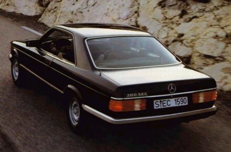

Zerknij tu, 380SEC z katalogu MB, co nie zaprzecza Twojego twierdzenia, bo nie napisałes, że "dopiero pod koniec produkcji" ;)

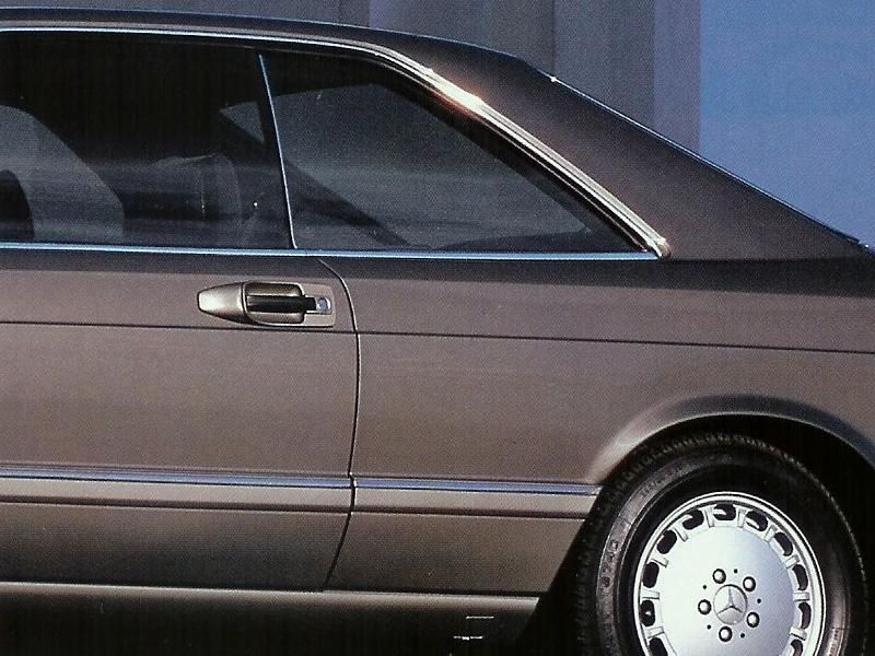

Tu SEC z prospektu z 1989 roku, listwy pod kolor:
Osobiście widziałem wiele SEC po 1989 roku, co listwy miały w innym kolorze, ale nie w katalogu, więc nie można założyć, że takie wyszły z fabryki.
