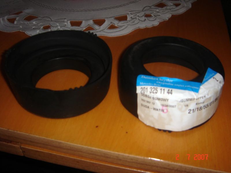

Zastanawiam się nad wyjazdem nad Bajkał, a może i trochę dalej, jak się uda , oczywiście swoją MB. Chciałbym ją w związku z tym trochę podnieść. Myślę o jakichś 50 mm.
I tu pytanie: jak to najlepiej zrobić? może jakieś wkładki pod sprężyny i większe koła(opony)?
Jeśli ma ktoś z tym doświadczenie, to zapraszam....

Sprężyny od 300 Turbo wzmacniane, wzmacniane amortyzatory, nie podkładki, a nakładki gumowe na sprężyny, większe koła, wysoki profil gum i auto stoi jak wóz drabiniasty. Możesz wybrać jedną z opcji i będziesz miał 50 mm

I gdzie zanabyć takie nakładki na sprężyny?
ASO - ja kupowałem do qp 18mm (z 3 cyckami) najgrubsze koszt ok. 50 zl za oba o ile dobrze pamietam...
