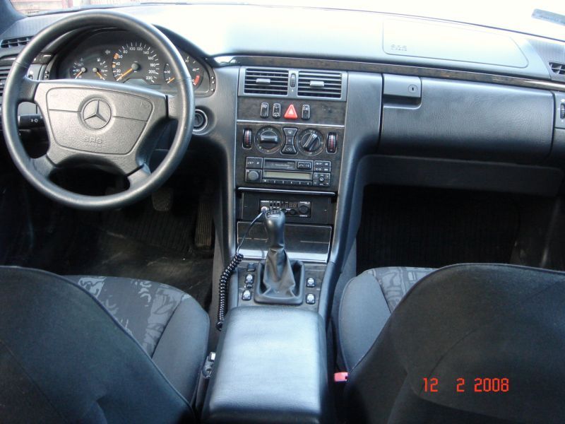

Odłączyłem aku i teraz radio woła o kod... Niestety poprzedni właściciel gdzieś go zapodział, wie ktoś co/jak zrobić żeby to radio mi grało...
Radio fabryczne+kaseta, widać go na tej fotce...
W202 C250 '94
