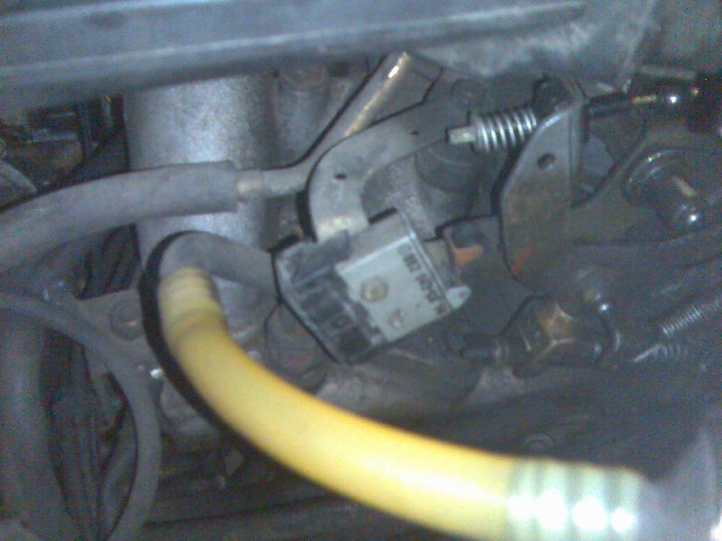

chodzi mi o to biale z jakims tam numerem.jest tez tam takie małe kółeczko na sprezynce. ni w zab nie wiem co to jest.z góry dzieki.

wyłącznik/włącznik biegu jałowego info dla kompa że gaz jest odpuszczony do "zera"

Zestyk biegu jałowego znajduje się w czujniku położenia przepustnicy. Czujnik przepustnicy w tym aucie ma 2 pozycje: 1 - zestyk zamkniętej przepustnicy, 2- zestyk pełnego otwarcia przepustnicy.
To co na rysunku to zestyk, który informuje wtrysk o puszczonym pedale przyspieszenia i ogranicza wtedy dopływ paliwa - w polskich pozycjach lit. nazywają go włącznik fazy hamowania.

czyli jezeli gaz jest puszczony to ta dwigienka od linki powinna sie opierac o to kóleczko???? bo u jest tak ustawione ze jak puszcze gaz to brakuje ok 5mm zeby dotkneło?
Nie tylko powinna sie opierac o to koleczko, ale wrecz powinna docisnac koleczko do korpusu czujnika.
Czyli z tego co widze u Ciebie na focie, to 5mm o ktorych wspomniales + kolejne 5 mm na docisniecie.
Na lince masz regulacje.

Crazy_Russian pisze:
Dokładnie. Kółeczko jest na takim metalowym pręcie. Po puszczeniu gazu ten pręt powinien wcisnąć taki malutki guzik w samym czujniku.

taka platikowa kremowa srubka jest do regulacji???

wielkie dzieki Mor. wystarczylo tylko podregulowac na lince.bo mechec jak mi robil zawieche to podciagnal obroty na lince bo mu sie wydawalo ze sa za niskie.teraz jest ok.Pozdrawiam.
