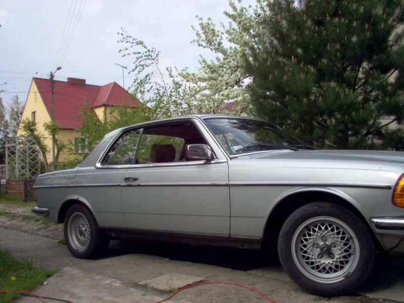

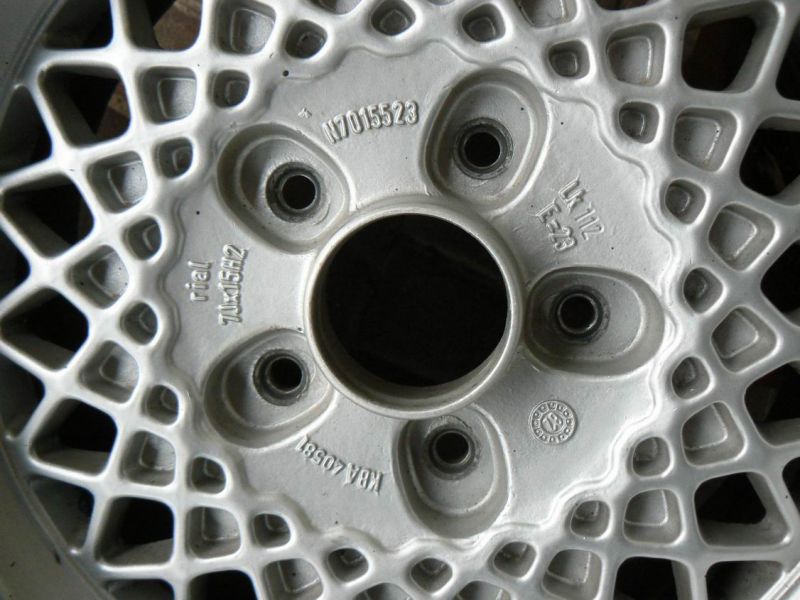

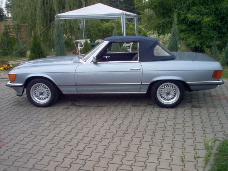

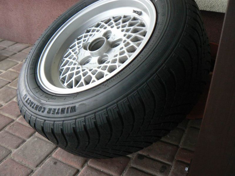

Jakiś czas temu wydobyte z przepastnych zasobów Hruścika.
Załozę je do kombi.
Potrzebne: wiertarka, szczotka rotacyjna, spray srebrny, spray bezbarwny, 2 piwa ulubionej marki.

ile Ci to zajęło??? bo tez sie przymierzam do renowacji swoich [zlosnikz]
Post: pn kwie 07, 2008 3:32 pm
Posty: 1919
Numer GG: 12453483
escort923 pisze:

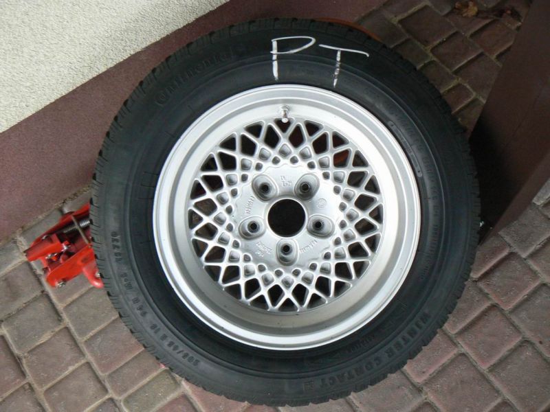

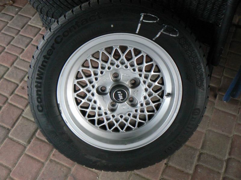

Raju, nie wiem...dwa piwa [zlosnik]
Relaksacyjnie, spokojnie sobie siedziałem na słoneczku.
Może 4 godziny?
Do droższych felg nie polecam drucianej szczotki.
Lepszy jest papier ścierny 400,potem 1000 i pasta polerska/diamentowana na koniec.
Dla lepszego efektu i przy dużych wżerach polecam po oczyszczeniu nałożyć szpachlę natryskową przed lakierowaniem.
Ja niestety mam zepsuty kompresor i korzystałem ze sprayów.

a ja sie zapytam czy te fele nie są czasem od beemki/???? bo coś mi tu beemką śmierdzi...
kaszanka polskim kawiorem!!!
S210 E290 TDT 97
W124 E250D 93
W124 230E 85 LPG ex
W201 200E 85 LPG ex
W123 200D 79 ex
Post: pn kwie 07, 2008 6:22 pm
Rejestracja: czw kwie 03, 2008 4:11 pm
Posty: 67
Lokalizacja: Kielce
o nie do BeeMki był podobny wzór tyle że nie firmy RIAL tylko BBS
Post: pn kwie 07, 2008 6:51 pm
Posty: 1919
Numer GG: 12453483
Felgi firmy Melber.
