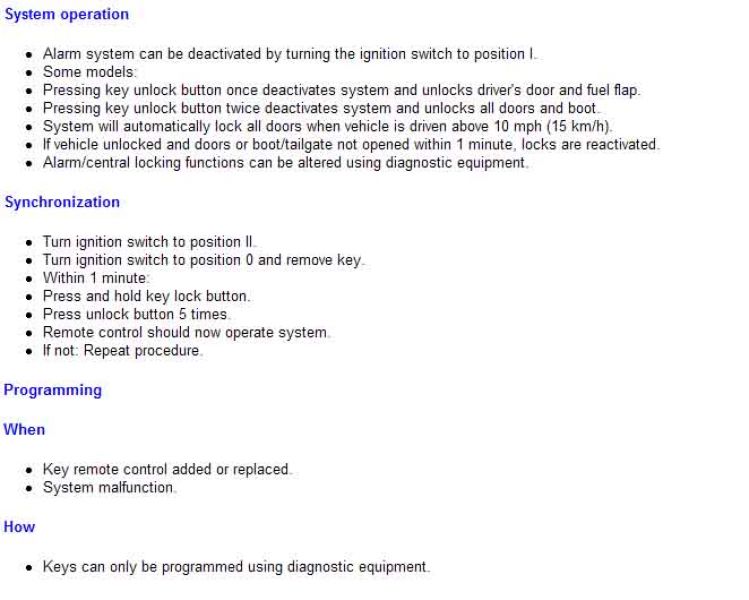

Witam, przejrzałam posty na forum i znalazłam informację na temat kodowania kluczy na podczerwień. Ale mój klucz nie ma jak piszecie „oka” więc nie bardzo wiem czy ta instrukcja mnie dotyczy??? Jest to łamany klucz z trzema guzikami: zamykanie, otwieranie i otwieranie bagażnika. To klucz do ML320 z 2001 roku. Czy ktoś wie jak go zakodować? I czy to normalne że mimo nowych baterii wcześniej działał tylko bardzo blisko klamki do drzwi kierowcy? Pozdrawiam Pola

poczytaj to:

wielkie dzięki, jutro spróbuję.
