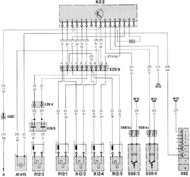

Witam jeszcze raz po latach. Bardzo proszę forumowiczów o podanie mi schematu podłączenia poduszek powietrznych - szczególnie mi chodzi o tą od strony pasażera. Pali mi się konrolka srs więc przystąpiłem do poszukiwań i znalazłem odłączoną poduszkę pasażera. I są tam dwa kable (chyba czerwono czarny i zielono czarny) i dwa wtyki - który ma iść do którego? Nie chcę czegoś pomieszać więc proszę o jakiś schemat. Z góry dziękuję.
PS obok poduszki jest też niepodłączona mała kostka z brązowym i różowym kabelkiem - czy to od podświetlenia schowka, którego nie ma.

Znalazłem jakiś schemacik:
MB - mój drugi dom

Dzięki za schemacik, tylko że mało z niego rozumiem. Gdzie jest airbag pasażera? Od mojego wychodzą 2 kable - żółto czarny i zielono czarny. Nie wiem który idzie w które gniazdo? Jak ktoś może to niech sprawdzi u siebie. Poduszkę trzyma tylko jedna śruba 10mm od dołu.
Dziękuję za fatygę.

R12/1 - napinacz pasa kierowcy (lewy)
R12/2 - napinacz pasa pasażera (prawy)
R12/3 - poduszka kierowcy
R12/4 i R12/5 - poduszka pasażera
S68/3 - czujnik zapiętego pasa kierowcy
S68/4 - czujnik zapiętego pasa pasażera
oznaczenia przewodów:
br - brązowy
bl - niebieski
ge - żółty
gn - zielony
rt - czerwony
vi - fioletowy
rs - różowy
sw - czarny
MB - mój drugi dom

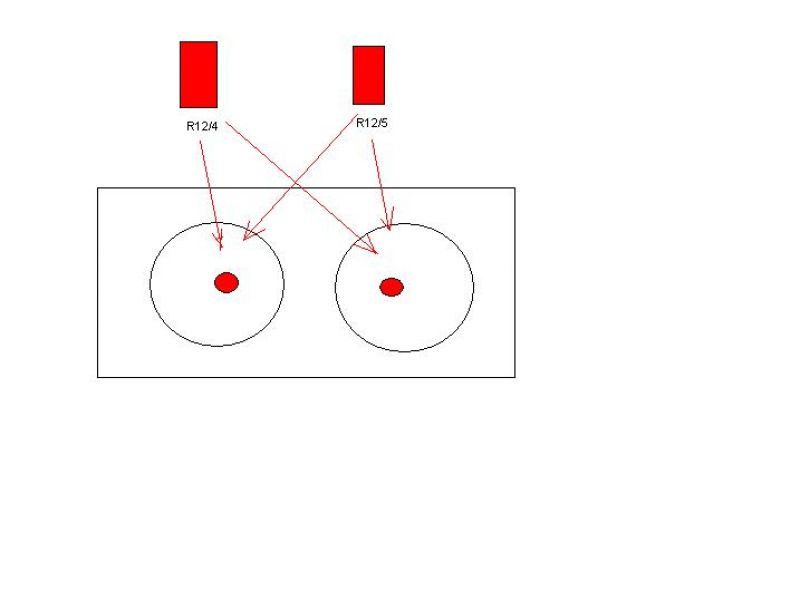

Jest to chyba najlepsze forum mercedesa... Zawsze szybko dostawałem odpowiedź. <br>Dodano po 1 godzinach. 36 minutach.:<br> No właśnie te czerwone kosteczki R12/4 i R12/5 muszę podłączyć pod gniazda poduchy tak jak na rys
http://www.w114-115.org.pl/forum/img01/ ... chemat.jpg <br>Dodano po 1 minutach.:<br> Który idzie gdzie???
