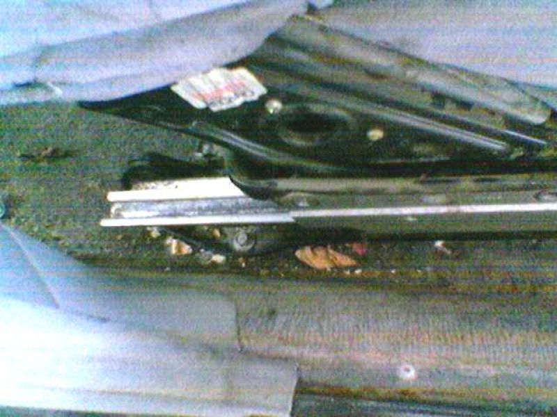

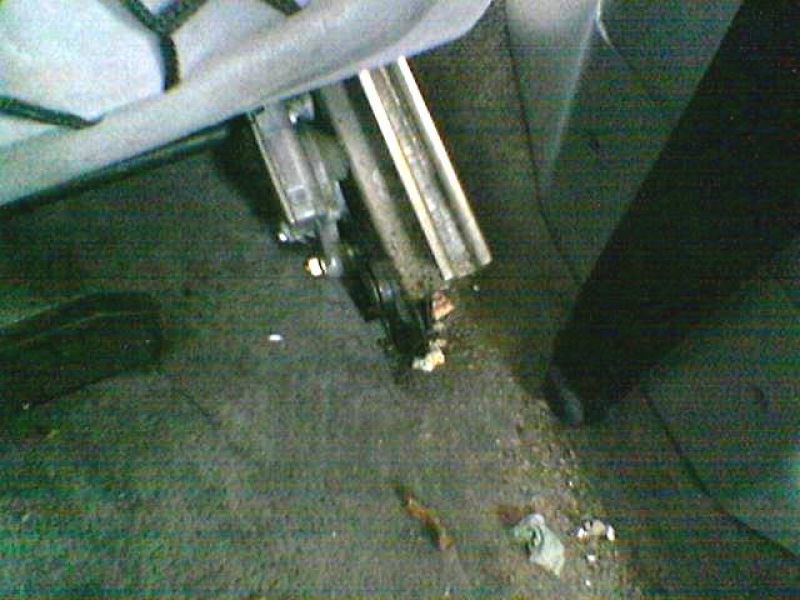

To są fotki w warunkach warsztatowych tych mocowań, śrubę widać tylko z tej jednaj perspektywy, ale nie ma jak dojść z kluczem i jej odkręcić, z drugiej strony jest jeszcze gorzej, zupełnie jej nie widać.
Jakiś sposób na dostanie się do tych śrub musi być, tylko od razu zaznaczam że szyny prowadnicy nie da się już przesunąć, to jest skrajne położenie fotela.
