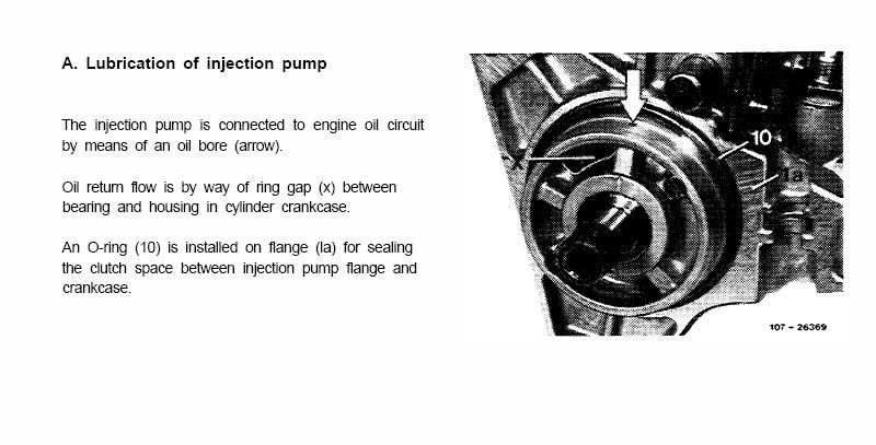

Biję się w pierś, jest smarowana obiegowo olejem z silnika. Dziurka zasilająca jest przed oringiem uszczelniającym pompę!
http://www.w114-115.org.pl/forum/img01/1215719758_pompa.jpg

Ok dziękuję!
