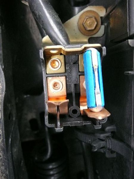

Co to za bezpieczniki, te obok głównej skrzynki? Nie ma ich w spisie na klapce.
Jest miejsce na dwa, a wsadzony jest tylko jeden, więc nie wiem nawet jaki tam włożyć i czy w ogóle jest używany.
Z wyposażenia nie zauważyłem, żeby coś nie działało, ani żeby było jakieś dołożone poza fabryka (nie z listy wynikijącej z VIN):
228 auxiliary heater
300 storage box in front tray
406 single seat with orthopaedic front seat backrest, left and right
442 airbag in steering wheel
471 acceleration skid control (ASR)
540 roller blind, electric, for rear window
552 anti-theft warning system for Switzerland
682 fire extinguisher
800 Change of year of model, last figure shows new model year
810 loudspeaker, sound package sound package (bose)
823 additional parts for switzerland, only for use with catalyst technique, code 62/0
873 seat heater for left and right front seats

Nie wiem co zabezpiecza ten bezpiecznik ale u mnie też jest ta skrzynka i też jest tylko jeden bezpiecznik w niej od strony duzej skrzynki. Być może to miejsce ma być puste, względnie jest zarezerwowane dla jakiegoś wyposażenia, którego nie ma w naszych autach. Aha, u mnie nie działa ogrzewanie tylnej szyby, może to to?

To sa bezpieczniki do wyposazenia dodatkowego. Wcale nie musza byc dwa - moze byc jeden potrzebny. Tutaj podejrzewam Webasto.

Może być webasto bo u mnie też jest.

w mojej 300CE też jest coś takiego, też tylko jeden, ale webasta nie ma.
