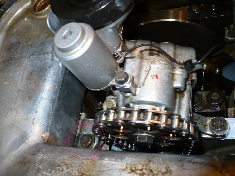

Podczas montowania pompy oleju umieściłem element sprężysty napinający łańcuch pod śrubą mocującą pompę a nie pod pompą:
http://www.w114-115.org.pl/forum/img01/ ... _pompa.jpg
Dobrze zrobiłem?
A łańcuch zmontowałem tym co kupiłem czyli założyłem dwa osobne pierścienie zabezpieczające bo pomyślałem że jeśli jeden spadnie to i tak łączenie będzie trzymać.

Dokładnie tak ma być. Pamiętałeś dać pastę pod pompę, bo będzie ciśnienie gubić!
Przy okazji trzeba było zdjąć smok z pompy i wyczyścić sitko. Ewentualnie sprawdzić smok, czy nie pomękany, bo to stara przegrzana guma, więc może domagać się wymiany.
