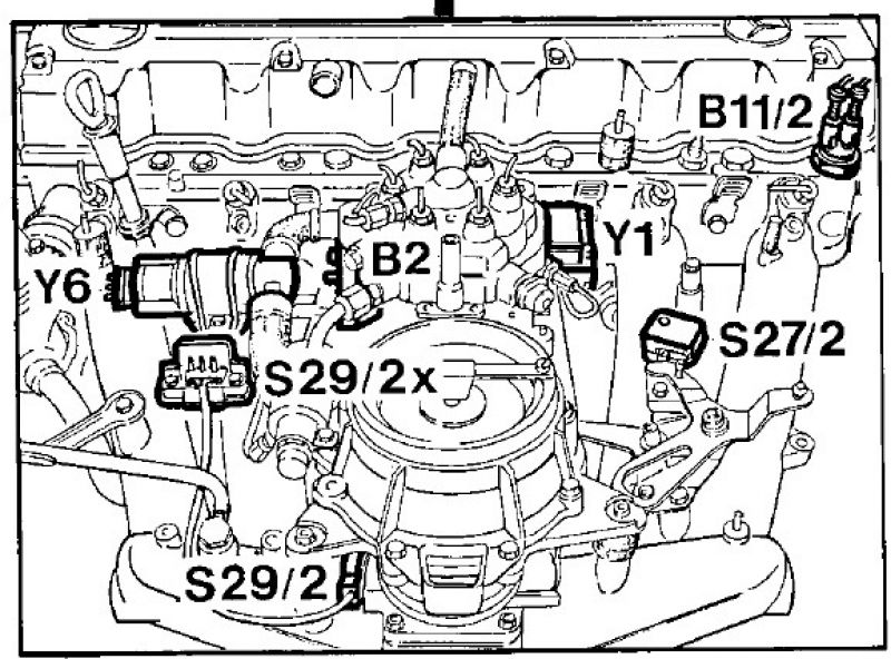

w którym miejscu znajduje sie czujnik temp silnika w m103?
i jak go mozna spawdzić?
Post: sob lip 26, 2008 7:55 pm
Posty: 653
Lokalizacja: Kielce
Czujnik temperatury to element B11/2
Można go sprawdzić omomierzem. Jego opór w zależności od temp. przedstawia się tak:
