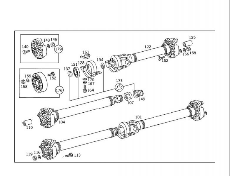

Witam. Czy był stosowany w moim aucie tłumik drgań wału? Bo taki mam w moim aucie ale dzwoniąc do serwisu Mercedesa byłem zdziwiony gdy dostałem odpowiedź, że nie powinienen mieć takiego elementu. O co tu chodzi? Tłumik mam uszkodzony. Sam nie wiem, może ktoś wcześniej zamienił wały? Dziwne - pomocy.

Pewnie chodzi Ci o tłumik drgań skrętnych wału. Powinieneś mieć dwa elementy nr. 179 na wale napędowym. Przy flanszy mostu i na wyjściu skrzyni biegów.

Ja mam taki jak 176 + przegub przy skrzyni + przgub od strony dyfra

Masz tak jak powinno być. Zobacz, który z nich jest postrzępiony lub popękany i wymień.

Dzięki. Odczytam numery z części i kupię to co trzeba
