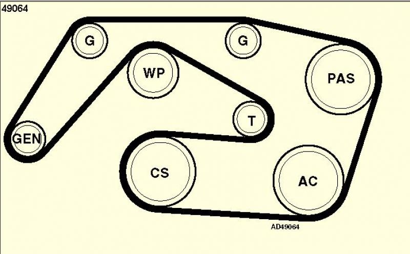

Szukam schematu przebiegu paska wielorowkowego (tego od napędu alternatora, pompy wody, klimy itp).
Moje auto to W210 z motorem 320CDI automat i klima z 2001 roku
A może ktoś wie jaka jest długość paska w tym silniku bo mi sprzedali pasek długosći 2140 mm i wydaje mi się że jest o minimum 100-150 mm za krótki, chociaz w sklepie twierdzili ze musi pasować.
z góry dzięki za pomoc

Wielkie dzięki kolego VALENTINE
może jeszcze ktoś coś powie o tych długościach?

alternator, pompa wody, klimatyzacja i wspomaganie jeździ na pasku 6PK2270
