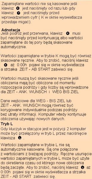

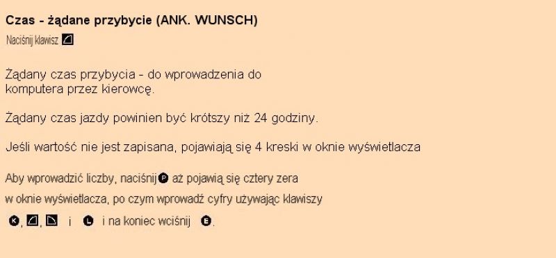

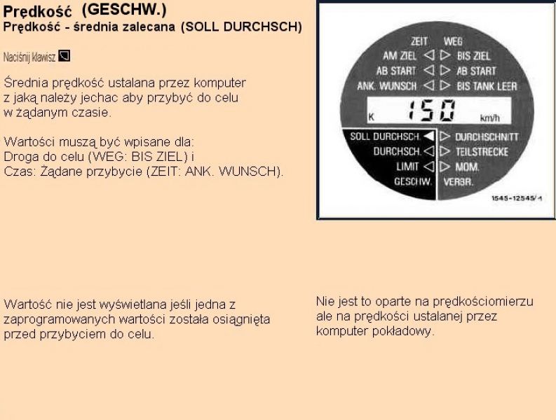

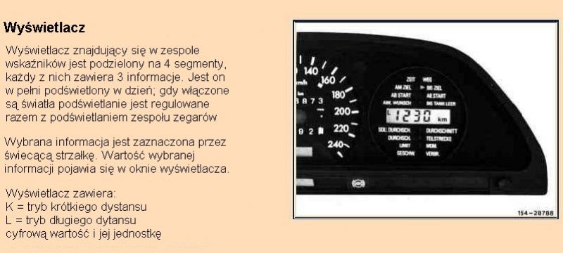

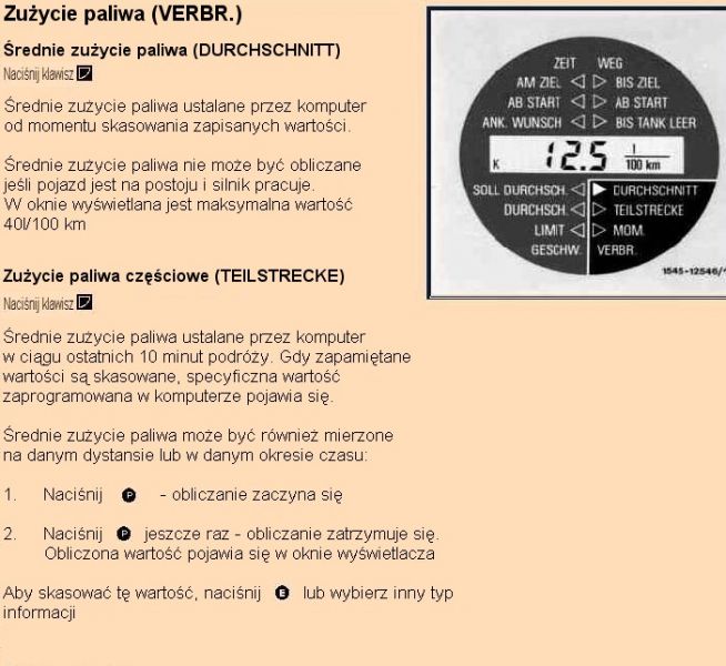

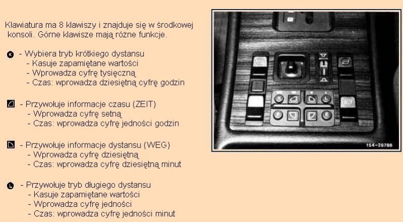

Kiedyś wpadła mi w "ręce" instrukcja obsługi komputera pokładowego.
Pomyślałem, że sobie przetłumaczę i tak tez uczyniłem.
Wiem, że niewiele pojazdów posiada takie urządzonko ale komuś się może przydać.
Poza tym czasem padają pytania: a na co to, a co to liczy, jak to działa itp.
Hmm, może by z tym do FAQ-a?
