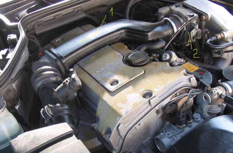

Bardzo prosto ,zdejmujesz rurę nr 1 od filtra powietrza .jest tam jedna opaska na przepustnicy i coś blizej filtra powietrza .Jak zdejmiesz rurę to zobaczysz uchylną klapkę w przepustnicy nr 2 .To jej blokowanie powoduje zła pracę silnika .Ja popryskałem wokół tej klapki ,specjalnym płynem w sprayu do mycia przepustnic i cały syf się rozpuścił .Wystarczyło tylko ten syf usunąć szmatką i po zabawie .U mnie wszelkie dolegliwosci ustały po tym zabiegu.

wielkie dzięki VALENTINE123 <br>Dodano po 16 minutach.:<br> a jeszcze 1 pytanie czy jest jakaś alternatywa dla specjalnego płynu do czyszczenia przepustnic??

kupiłem ten spray, otworzyłem tą przepustnice a ona... czyściuteńka jak złoto. Prysnąłem na wszelki wypadek tym sprayem i przeczyściłem i nic... :( dalej to samo. Samochód chodzi ewidentnie jakby lewe powietrze dostawał. Filtr powietrza wymieniłem i dalej to samo,ja nie wiem:(

Wczoraj dopiero pierwszy raz wyjechałem po tym czyszczeniu przepustnicy i zauwazylem duzą poprawę w pracy silnika. Teraz wskazówka od obrotów prawie stoi w miejscu:) ale podkreslam prawie. <br>Dodano po 1 godzinach. 50 minutach.:<br> Szybkie pytanie. Obrazek Ściągnałem rure od filtra powietrza i zauwazylem ze jest tam dziura i miesce na jakas rurke. Co to jest? Ja nic tam nie mam podłączone. Proszę o pomoc. Czy jest to normalne czy może mieć wpływ na prace silnika? <br>Dodano po 20 minutach.:<br> Znalazlem kabel jakiś tam zwisał podłączyłem go i silnik chodzi jak złoto nawet nie drgnie i zadnych dzwiekow z silnika.Po mechanikach jezdzilem zaden nie wiedzial o co chodzi a ja chlopak ktory kompletnie na mechanice sie nie zna sam znalazlem usterke:) Dzieki wszystkim za zainteresowanie tematem pozdrawiam:)
