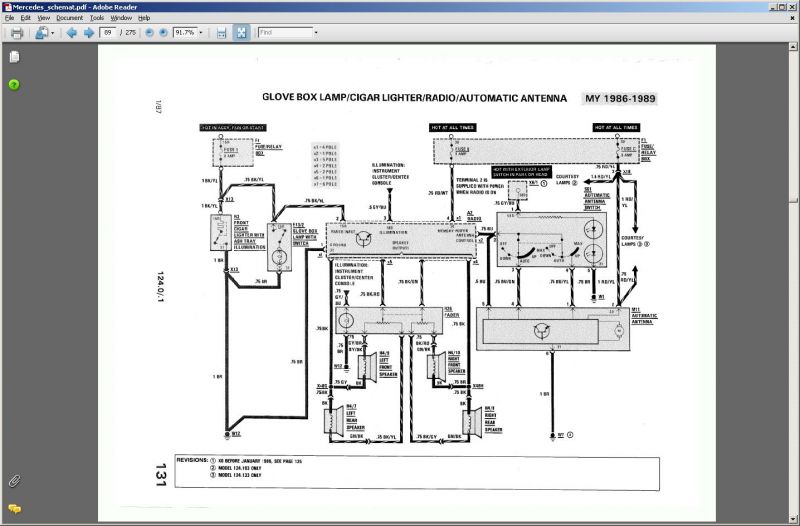

Chciałbym dołożyć sobie taki potencjometr (bo nie mam). Jakby ktoś miał schemat albo dokładną wiedzę to niech się podzieli. [zlosnik]

Zapomnij o tym potencjometrze - on sie nadaje tylko do starych radii z dwoma wyjsciami gdzie glosniki pracuja wzgledem masy. Nie nadaje sie to rozwiazanie do radii z poczwornym wyjsciem mostkowym - a praktycznie kazde nowe radio w takowe jest wyposarzone. Przykladowy schemat

W ukladzie mostkowym kazdy glosnik ma dwa wzmacniacze pracujace w przeciwfazie - oczywiscie mozna wykozystac tylko jeden mostek do zasilania obu glosnikow ale polowa mocy idzie w potencjometr a nie do glosika. Fader jest w radiu. Drugi wzmacniacz lezy odlogiem.
No chyba, ze macie radio tylko z dwoma wyjsciami, wtedy OK - inaczej bez sensu.
Ja u siebie odpialem calkowicie potencjometr - wkoncu mam Fader w radiu. W mojej wersji dodatkowo fabrycznie punkt wspolny glosnikow byl podlaczony do masy (!!) - co przy radiu z wyjsciem mostkowym daje usmazenie koncowki (polowka mostka jest zwarta do masy).

Przykladowy schemat
Prośba: mógłbyś wrzucić gdzieś ten obrazek w lepszej rozdzielczości?
