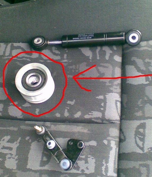

Ok dzieki wszystkim za podpowiedzi jednak okazalo sie, ze jest to zupelnie inny element - mianowicie rolka napinacza paska musiala sie do niej dostac woda poniewaz luzow nie ma ale jak sie mocniej zakreci po wyjeciu to slychac wlasnie takie chrobotanie - zamowiona, na piatek do wymiany i mam nadzieje, ze bedzie OK :-).

Kolo pasowe alternatora Bosch-a, wymienialem ostatnio w oku bo piszczalo, cena 170zl, w serwisie 320zl...To kolko ma w srodku taki gumowy element, ktory na upartego mozna by nazwac sprzeglem, zapobiega to zerwaniu czy cieciu paska, to kolo jak najbardziej moze piszczec... U mnie piszczalo na wolnych obrotach, przy dodaniu gazu nie bylo nic slychac...
Piski dobiegaly tez z amortyzatora drgan silnika widocznego rowniez na zdjeciu, wymienilem (ok. 80zl) i teraz cisza ;)

Temat powrocil niestety jak bumerang - otoz po wymianie wspomnianej wczesniej rolki napinacza okazalo sie ze siadlo w ogole napinanie paska, nie mam pojecia czemu gosc ktory wymienial rolke stwierdzil, ze nieszczesliwym zbiegiem okolicznosci posypal sie napinacz, w co za bardzo nie uwierzylem. Okazalo sie jednak, ze faktycznie napinacz blokowal sie na powrocie i po jego wymianie (znalazlem u znajomego uzywke w bdb stanie) pasek jest napinany jak nalezy i piszczenie ustalo. Jednak dzisiaj rano po odpaleniu znowu pojawilo sie chrobotanie, ktore bylo zdiagnozowane jako rolka a najwidoczniej spowodowane jest czyms innym i juz nie mam pojecia bladego co to jeszcze moze byc - czy to kolo pasowe alternatora moze dawac takie plastikowo-metaliczne chrobotanie czy raczej bedzie skutkowac piszczeniem jak przy luznym pasku ?

Wymien w koncu to kolko alternatora i zobaczysz czy bedzie piszczec, u mnie pomoglo...
