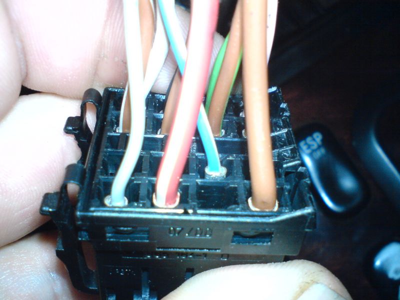

świetnie - a możesz przy okazji sprawdzić wtyczke jaką masz ?? Patrz tu: klik + foto - Chodzi mi o to abyś sprawdził czy masz jednakowe podłączenie w kostce. I korzystając z kolejnej okazji to za ile byś oddał w dobre ręce to radyjko ?? ;) Jak coś to na PW
