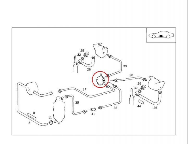

Ok, a regulator gdzie się znajduje?
Czy to jest to co zaznaczyłem na czerwono?
W EPC nie moge znaleźć numeru tego.
Post: sob wrz 27, 2008 12:21 am
Tak.
