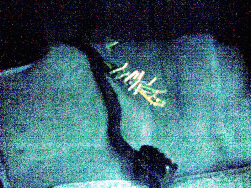

Zabrałem się właśnie za wymiane sterownika tempomatu.. Jednak ja jak to ja okazałem sie zbyt mało delikatny (i zbyt mało cierpliwy) i odczepiając wtyczkę rozczepiłem ją i wszystkie kabelki się pomieszały.
Jak mogę dojść do tego który kabelek ma być przy którym gnieździe? (a ze i tak będę musiał rozplątać je bo są zbyt krótkie żeby znowu wsadzić do wtyczki...). Ma ktoś gdzieś coś na temat tego "jaki kabelek do której dziurki"?
Dodam, ze kabelki oczywiście oryginalne, tak jak fabryka dała i pewnie jeszcze nie było do tej pory rozłączane.
