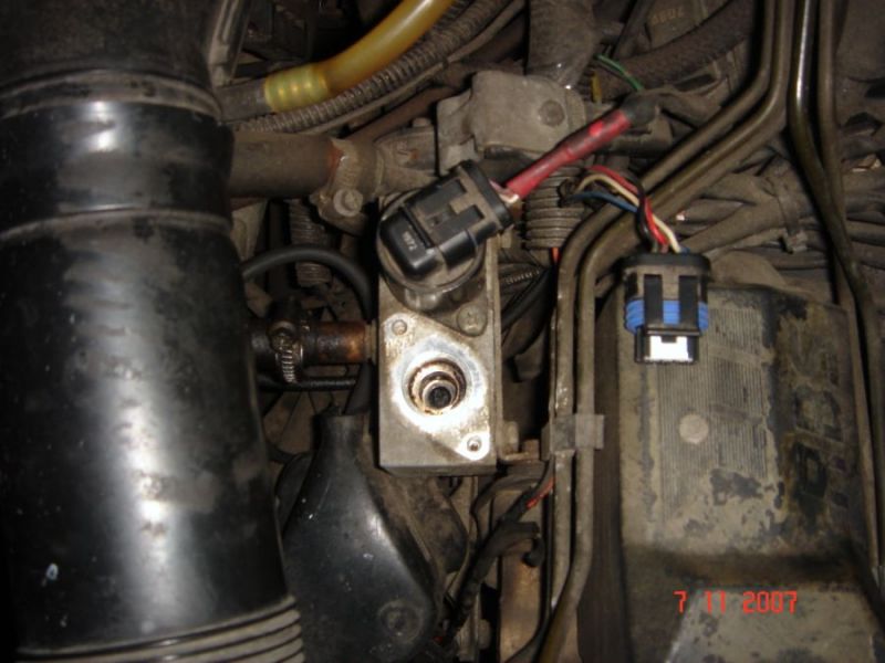

Tu prawie nikt nie miał do czynienia z III gen i wiedz, że to jest bardzo rzadka instalacja w tych silnikach.
Masz u siebie dwa silniczki krokowe do gazu. Taki efekt będzie jak ten od wolnych obrotów się przycina. One lubią padać, szczególnie od gorąca jak są zamontowane za blisko silnika.

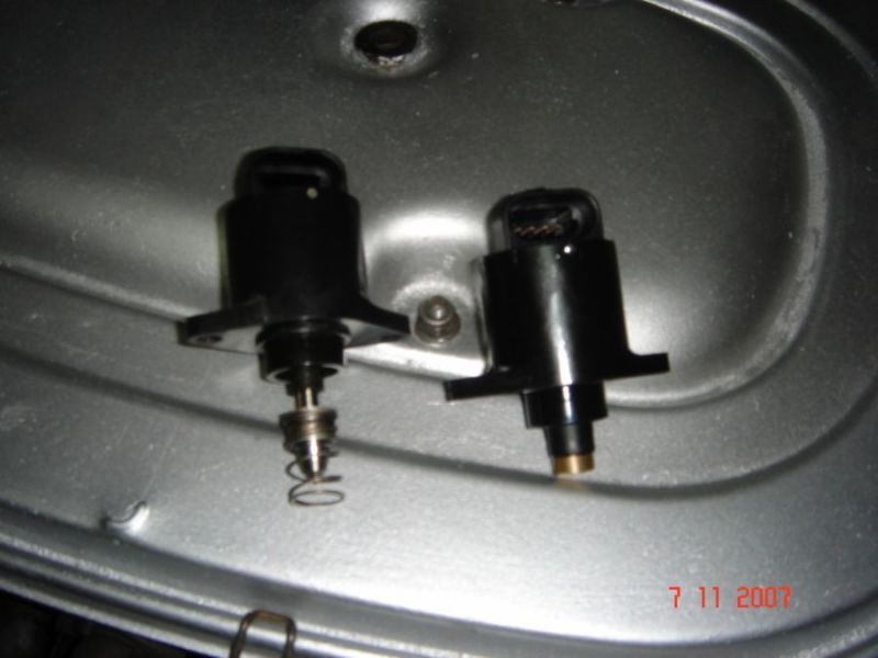

Zaczalbym od dokladnego wyczyszczenia silniczkow krokowych, mozesz to zrobic sam, tylko nie pogub sprezynek i glowiczek [zlosnik] Jak to nie pomoze, moze parownik nadaje sie do regeneracji, ale ja pojechalbym na kompa, jak podlacza moze okazac sie ze trzeba zrobic mapowanie...
Tu masz fotke silniczkow, ja je czyscilem i pomoglo, kupilem tez 1 nowy (130zł).

a powiedz mi ktory jest od wolnych obrotow? mi sie zdaje ze ten po lewej poniewaz jak go wypne to odrazu obroty mi wskakuja na 1500 i nie chca zejsc.

Nie pamietam teraz, bo auto juz pol roku temu oddalem w dobre rece, ale te silniczki krokowe sa identyczne, roznia sie tylko glowicami, spokojnie mozesz je zamienic miejscami przekladajac wczesniej glowice.
Jak stwierdzisz ze ktorys silniczek padl mozesz go kupic na necie sa po ok. 130zł...
