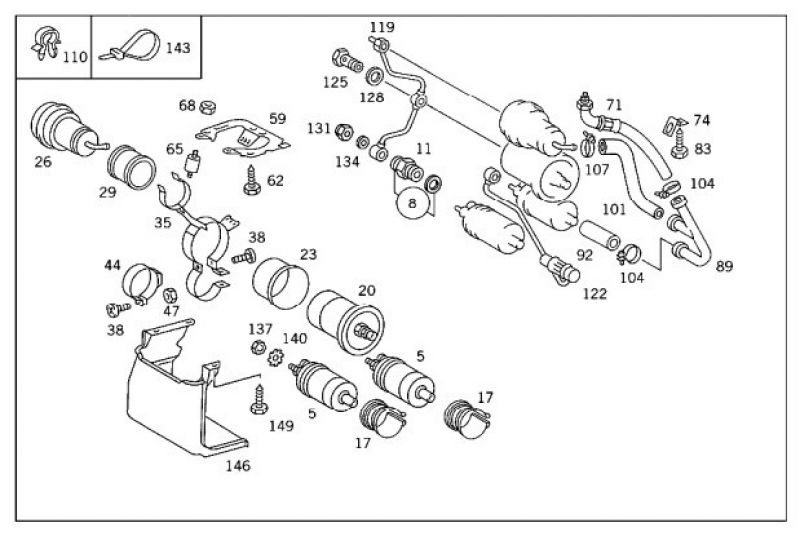

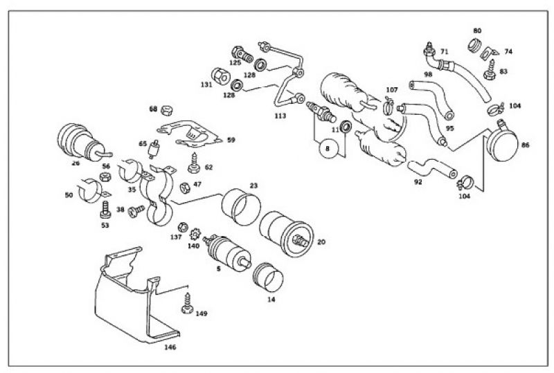

Post: sob paź 04, 2008 4:28 pm
Posty: 812
leggio pisze:
..kolega ma dwie 500-ki z I i II serii w drugiej są dwie pompy paliwa a I jedna..
Zgadza się.
Janfocus pisze:
a gdzież jest ta druga?
Pompy paliwa są zamocowane jedna obok drugiej i są połączone w układzie paliwowym szeregowo. Nr.5 na rysunku.
Przykładowe W126 500SE I serii do roku 85.
Przykładowe W126 500SE II serii po roku 85.
