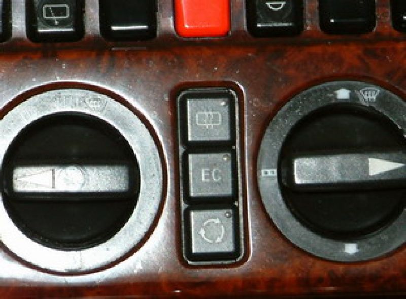

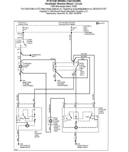

witam wszystkich szukalem na forum odpowiedzi na moj temat ale nie znalazlem wiec pisz od nowa. podjechalem do kolegi mechanika moim MB 300 CE zaczol ogladac moje auto i zobaczywszy do srodka zobaczyl ze mam klime ja na to do niego ze klima nie dziala bo nie jest nabita ale on na upartego mowil zebyl wlaczyl i wlaczylem a on mi ze sie kompresor nie wlacz tzn cos w tapicerce sluchac takie tuk tuk ale pod maska nic twierdzi ze auto powinno spac delikatnie z obrotow i powinien byc taki stuk pod maska ze kompresor od klimy wtedy sie wlacza a ja nie mam wogule tego stuku i obroty mi nie spadaja ale czerwona dioda w przycisku dziala. zgadzacie sie z tym? nigdy nie mialem auta z klima i sie na tym wogule nie znam. druga rzecz sa to wycieraczki na reflektorach pojechalem do znajomego elektryka zeby mi sprzwdzil czemu mi nie dziala wycieraczki (oczywiscie auto odpalone i na swiatlach) bo stwierdzeniu elektryka mowil ze nie mam sterowania tzn ze na drugim kablu bo na jednym jest napiecie a na drugi pojawia sie dopiero jak nacisne spryskiwacz i nie mam tam wogule pradu. wie moze ktos czy jest tam jakis przekaznik lub bezpiecznik od tych wycieraczek?
z gory dzieki pozdrawiam.
prosil bym rowiniez o schemat instalacji do w124 300 CE 88r 12v ma wszystko oprucz tempomatu i poduszek.

1. Jeżeli nie ma gazu kompresor się nie załączy
2. Klima działa (jak jest sprawna), jeżeli kontrolka EC NIE ŚWIECI
u ojca w samochodzie nie zauważyłem spadku obrotów.
Co do tej diody: to martwi mnie, że cały czas jeździłeś z WŁĄCZONĄ klimatyzacją przez pomyłkę... a to chyba nie jest dobre, a na pewno szybko prowadzi do jej wyczerpania :P tak jak napisał kolega wyżej: klimatyzacja:
1. EC NIE ŚWIECI= włączona
2. EC świeci= WYŁĄCZONA
//edit: przepraszam za pomyłkę, myślałem dobrze, a napisałem na odwrót ;\

Gerri pisze:
Klima działa, jeżeli kontrolka EC NIE ŚWIECI
Maksio pisze:
EC NIE ŚWIECI = wyłączona
Wystarczą dwa posty, aby wprowadzić duże zamieszanie. Jest tak jak napisał Gerri i dotyczy to oryginalnej manualnej klimatyzacji W124. Włączona jest wtedy, gdy chłodzi pod warunkiem, że jest sprawna a kontrolka EC NIE ŚWIECI.
Maksio pisze:
.. martwi mnie, że cały czas jeździłeś z WŁĄCZONĄ klimatyzacją przez pomyłkę...
Jeśli klima jest niesprawna np. uszkodzona sprężarka, brak czynnika itp. to i tak nie działa.
Pozdrawiam.

u mnie aby sie właczył kompresor jak klima jest na * nie zas na odparowywaniu (bo wtedy odpala się zawsze) musi mieć wyłaczone ogrzewanie!

można też prosić o taki schemacik wycieraczek reflektorów. marcin(małpa)pd.pl

AXSDV pisze:
schemat wycieraczek reflektorów
http://www.w114-115.org.pl/forum/img01/ ... chemat.jpg

panowie to ja sie juz myle jak mi swieci kontrolka czerwona kolo przycisku klimy to znaczy ze klime mam wylaczona ? a jak nie swieci to mam wlaczona?

Stuwka pisze:
Klima włączona [ON]
Klima wyłączona [OFF]
