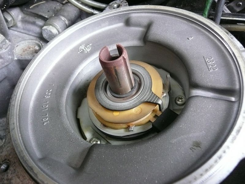

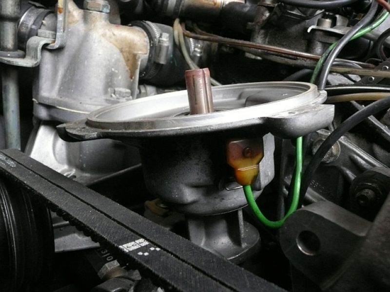

map sensor jest raczej w samym module EZL.
A ten mechanizm do przyspieszania zapłonu (chyba na elektromagnesie) w dystrybutorze nie wiem skąd jest sterowany, ale wydaje mi się, że z modulu zapłonowego.
Tu parę fotek:
Ale w ogóle do czego zmierzasz? Chcesz zamontować coś zewnętrznego do regulacji zapłonu?
