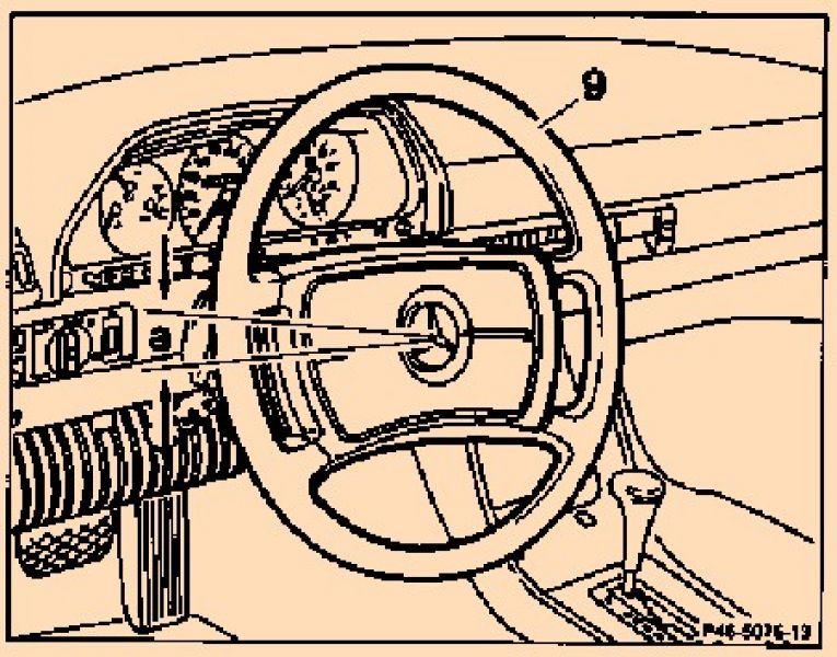

Witam! w moim w126 420sec mialem problem z przekladnia byl luz i stukalo na dziurach; dalem przekladnie do regenarecji stuki ustapily ale luz jest nadal; moze ktos mi powie jaka jest tolerancja luzu na kierwnicy bo nie mam porownania z inna w126???? Pzdr.

Jak wygladaja te luzy (ma się rozumieć na chodzącym silniku)? Jaki zakres obrotu kierownicy niema wpływu na koła?
Luz może być jeszcze wszędzie .. od łożyska po drążki ;)

na zapalonym silniku okolo 2cm;
wymienione zostaly : srodkowy drazek kierwoniczy i oba drazki z koncowkami;lozysko lewego kola

Luz przy wyłączonym silniku nie powinien przekraczać 2,5 cm.
