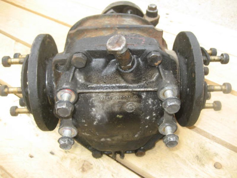

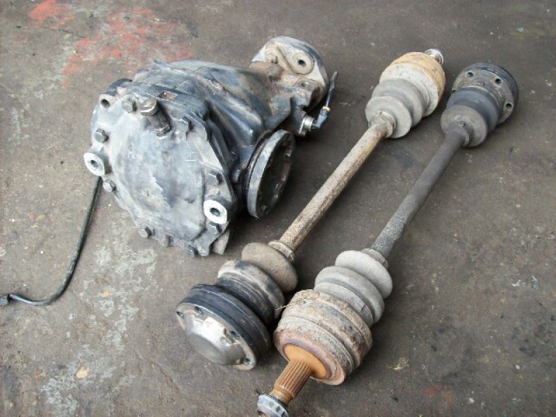

dekiel to jedno jeśli chodzi "flansze" można je przełożyć
różnice montażowe dekla
A 190 http://www.w114-115.org.pl/forum/img01/1224424718_A.jpg
B 124 http://www.w114-115.org.pl/forum/img01/1224424795_B.jpg
