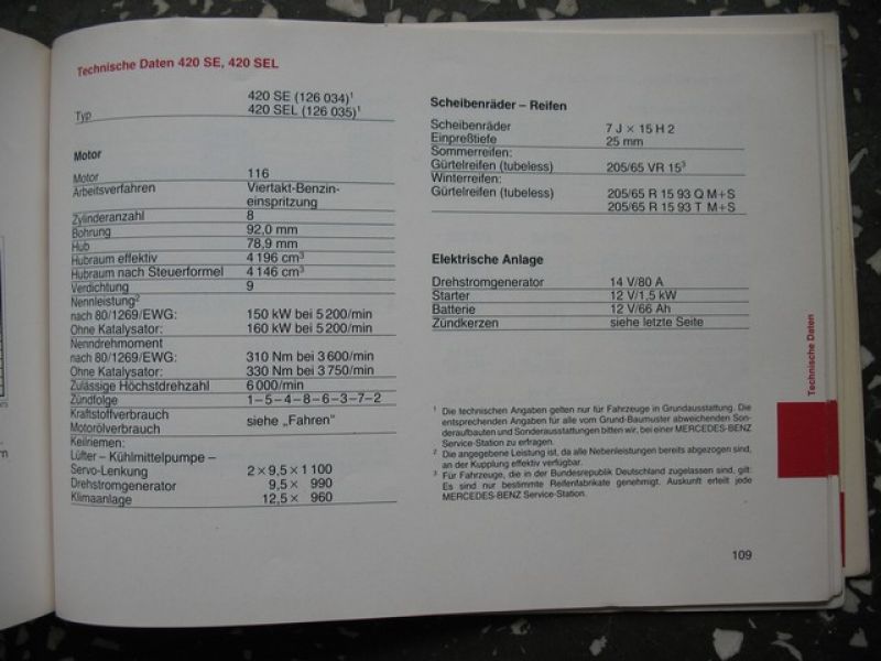

A u mnie jak byk jest 205:

kit pisze:
a to moze cos zle popatrzylem. korci mnie 215, przy tym resorowaniu i mocy powinno byc jeszcze lepiej. ten rozmiar byl w 560?
Bartek Rybak
W126 420 SEL 1986 315 kkm
Post: czw paź 23, 2008 11:26 am
Posty: 653
Lokalizacja: Kielce
sneer pisze:
Tak. http://mb.auto.pl/dane_en_os/227160DT.HTM

ale zonk...okazalo sie, ze diagnosta na pierwszym przegladzie wpisal mi 195/65/15, a auto stoi na 205/65/15...(wpisal tez 120 zamiast 150 kW).
czyli rozmiar gum mam fabryczny, ale odczucia, ze gumy nie wyrabiaja pozostaly.Chyba wiec na lato zdecyduje sie na szerszy i nizszy rozmiar z 560.
