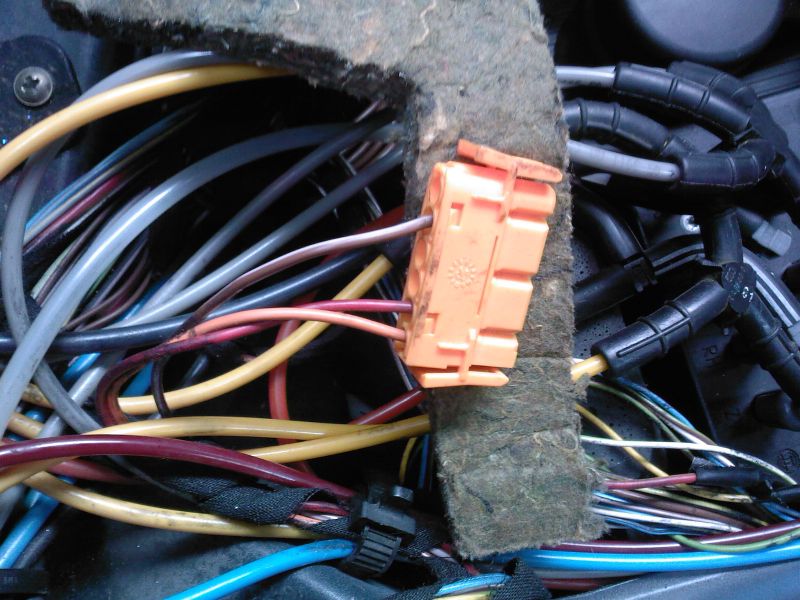

Panowie ostatnio rozbierając tapicerkę tylnej klapy natrafiłem na rączkę wysuwającą się po otwarciu klapy (tak żeby szlachta niemiecka nie pobrudziła sobie łapek otwierając kufer :))
Postanowiłem to naprawić :)

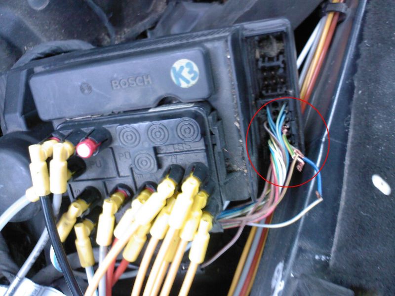

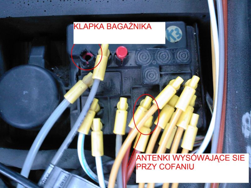

Zacząłem od sprawdzenia czy szczelny okład jest. Dotarłem do pompy i wyszukałem przewód odpowiedzialny za tą klapkę. Jednocześnie znalazłem przewody od antenek wysuwających się na wstecznym biegu. Świetnie pięknie dmucham wysuwa się ciągnę :) (bez skojarzeń) chowa się. Zarówno antenki wstecznego jak i klapka szczelnościowo sa ok. Ale nie działają.
Myślę że coś z kabelkami

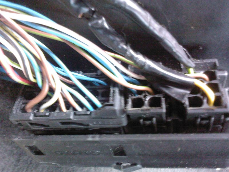

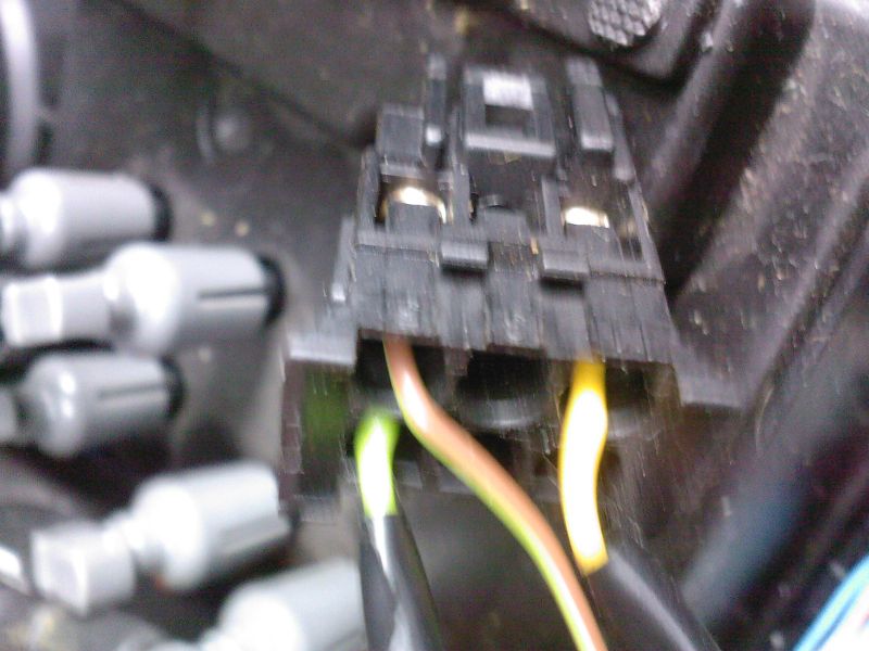

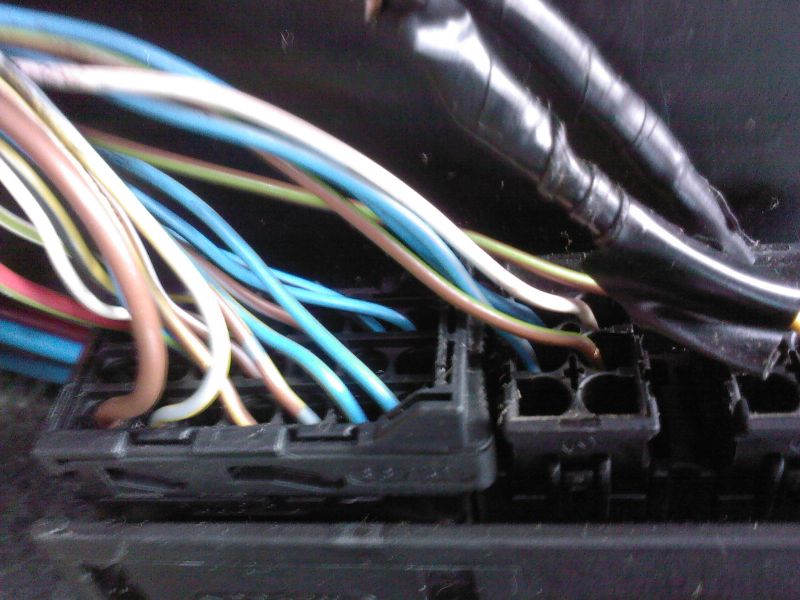

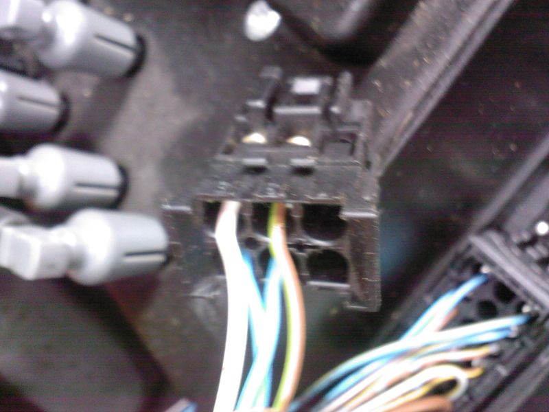

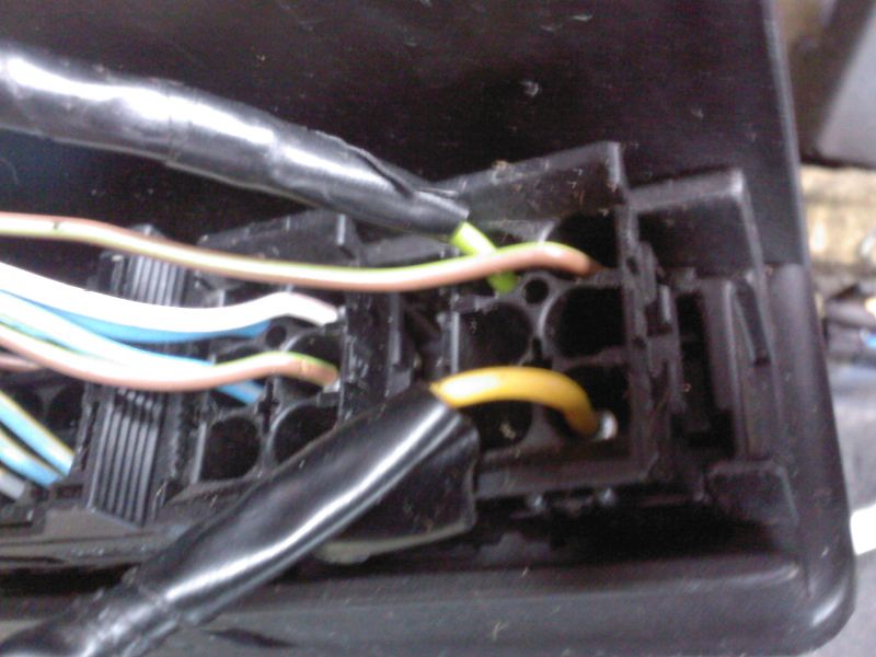

Odkleiłem izolację zrobioną już przez jakiego zdolnego Polaka i co widzę --- dramat !!!
Jakieś dwa kable odcięte i te piny we wtyczce namieszane (brak osłonki)
Jak później je podłączyłem c.zamek zaczął szaleć ale----przy zmianie biegów.
Jak później żarówką sprawdziłem podejrzewam że jest to prąd odpowiedzialny za wysuwanie tych antenek (zmienia się na D i na R tak więc coś w tym jest)
Panowie może jakieś sugestie co do tej sprawy.
Może ma ktoś jakiś schemat tej instalacji (w140 300SE `91)
Nie jestem pewien czy przewody podciśnienia są dobrze podłączone.
Zaznaczony przewód czarny to sterowanie klapką na klapie bagażnika a te dwa zaznaczone to od antenek wysuwających sie przy cofaniu. Ale czy dobrze są podłączone to już nie wiem

Ale z tego co wiem to te antenki i rączka sterowane są ze wspólnej pompy od c.zamka. Tak jak na fotkach które zamieściłem. Podejrzewam że u mnie problem polega na namieszanej wtyczce elektrycznej.
U ciebie zaś proponuje najpierw sprawdzić szczelnoś i czy pompa dociagania reaguje na zamknięcie klapy ! Szczelność można latwo sprawdzić siłą wydechu i wdechu :) bynajmniej u mnie pracuje to bardzo łatwo.
Jeżeli możesz to kuknij jak masz te kable od wtyczki pociągnięte bo pompe to mamy raczej taką samą (i jakąś fote)

Antenki wysUwające się przy cofaniu powinny być połączone do króćców oznaczonych "RH" lub "RFH" (Ruckfahrhilfe)
Jeżeli chodzi o prądy - to próbuj połączyć wg kolorów tak, jak wyszło z fabryki.

No bo widzisz Gerrrrri tak jak już wcześniej napisałem piny we wtyczce są pomieszczane i podłączone jakoś na prowizorę. Po podłączeniu kabli (tych odciętych) pompa szaleje.
Mam tu na myśli że podczas włączenia biegu"D" pompa dostaje sygnał o otwarciu drzwi a jak na "R" to je zamyka. Tak więc coś jest nie tak :(
