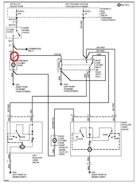

1. do zbiorniczka spryskiwacza dokładasz dodatkowa pompke spryskiwacza i temat płynu masz zamkniety
2. jesli twoja wiazka elektryczna jest kpl-a, to rozkręcasz skrzynkę bezpiecznikow
w wolne miejsce dokładasz złącze przekaźnika załączającego silniczki wycieraczek i podłaczasz dwa kabelki pod bezpieczniki
co i gdzie podłączyc znajdzesz w schemacie >> http://www.speedyshare.com/337525316.html
I tak dla przypomnienia, wycieraczki działają tylko przy włączonych światłach po użyciu spryskiwacza szyby.

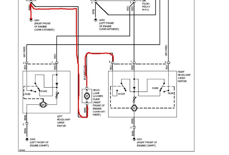

gizmo pisze:
aaa i nie wiem skad wziac prad do pomp
pompka spryskiwacza jest zasilana bezpośrednio z silnika wycieraczki pin nr. 4 (tzw master z wtyczka 4-pinowa), drugi przewód brązowy podłaczasz do masy
S124 300TE 4-MATIC

ok, troche mi to pomoglo, ale dalej nie do konca ogarniam:
Porzadkujac,
Pompka od swiatel dostaje prad z silnika, to jest jasne, ale prad do spryskiwaczki szyby idzie gdzies od skrzynki bezpiecznikow, i skad na nim wziac prad?

gizmo pisze:
z samego silniczka pompki spryskiwacza szyby

Do skrzynki bezpiecznikowej oprocz przekaznika, kostki pod przekaznik swiatel, idzie jeszcze kostka z 5 nozkami, ktora to kostke sie wpina tam gleboko pod spodem w kostke z 5 dziurkami (tam gdzie klakson), z tym ze w nowej instalce mam tych przeowod nie 3 a 5! a po stronie auta sa tylko 3 dziurki z blaszkami, te dwa przewody zasilaja i wyzwalaja spryski od reflektorow, i czy to nalezy podpiac pod bezpieczniki, o to mi chodzi...a z tymi silniczkami od spryskow jest zupelnie inna bajka....w nowej wiazce jest to skonstruowane w ten sposob, ze jedna pompka jest zasilana z silniczka wycieraczki a druga normalnie gdzies z bezpiecznikow, i gdzie to drugie podpiac? czy zostawic na starej kostce orginalnej zasilanie pompki od szyby a tylko z nowej wiazki wykorzystac zasilanie pompki do reflektorow?
