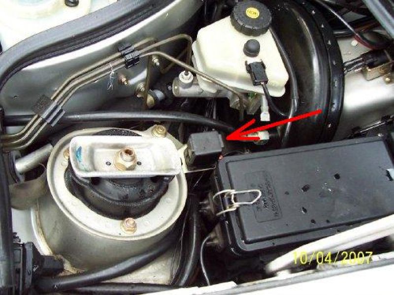

Czy ktos wie, doczego sluza dodatkowe bezpieczniki ze zdjecia?

Np podaje stały plus do haka holowniczego.

A ja np mam tam bezpiecznik a jest miejsce na dwa, jednego brak, i nie mam haka i nie mialem nigdy?:)

Obojętnie czy jest potrzebny jeden czy dwa stosowana jest ta sama podstawka. Czasami jest ona umieszczona w tylnej części skrzynki bezpieczników. Sprawdź ile kabli jest pod spodem: jeżeli tylko dwa - to wykorzystany jest jeden bezpiecznik. Jeżeli trzy - to powinny być oba.
Prześwietl sobie VIN, to się dowiesz jakie masz dodatkowe wyposażenie prądożerne. Może to być na przykład wyposażenie "taxi" lub Webasto.

Nio patrzylem...ani taxi, ani webasto...
