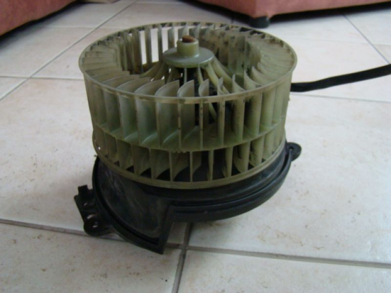

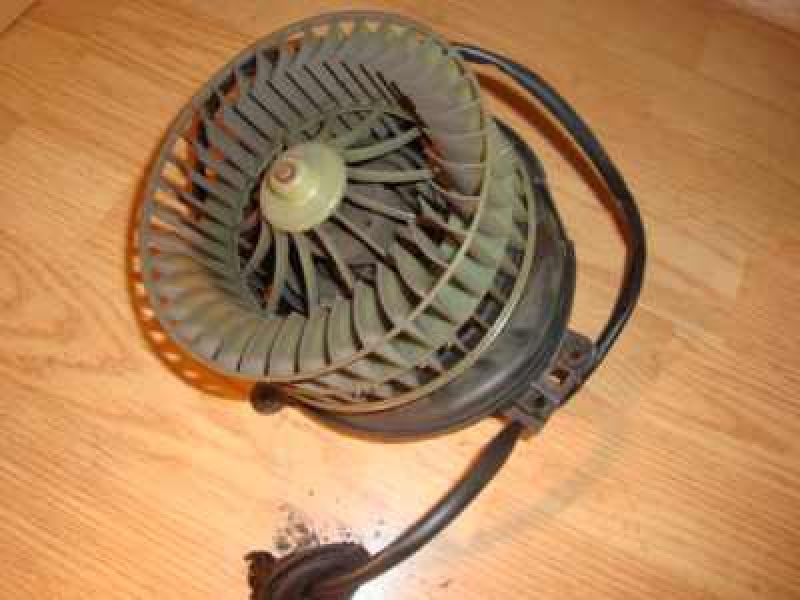

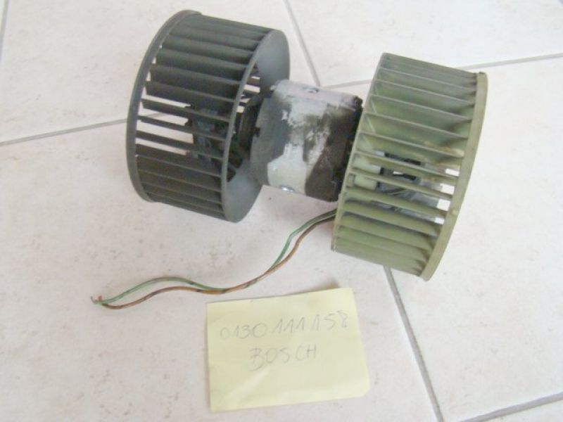

Mój świerszcz wentylator dmuchawy umiera - burczy chodzi słabo (generalnie porażka).
Doczytałem na forum że naprawa/regeneracja jest słabo możliwa.
Chcę dokupić silnik wentylatora na Allegrogo (chyba że ktoś z forum sprzeda dobry model w dobrej cenie)
Auto moje nie ma klimy - pytanie
który z silników będzie pasować?
czy były inne różnice czy raczej standard klima , bez klimy?
Wersja bez klimy
Wersja z Klimą
Może ktoś otwierał ostatnio taki temat w swoim aucie i mógłby podpowiedzieć coś? Auto wyprodukowano w 1988r.

Witam ja w zeszłym roku wymieniałem sam silnik dmuchawy tyle że ten podwójny ( z klimą ) i zdecydowałem się na nowy dałem za niego 360 pln . Byli tacy co śpiewali za silniczek od 500pln w zwyż :o myślałem żeby regenerować łożyska ale po przekalkulowaniu kosztów i czasu stwierdziłem że taniej mniej stresowo i szybciej będzie kupić nowy. jedyne co trzeba było zrobić to przełorzyć plastykowe wentylatory.

Jesli nie masz klimy to ten z 1szego i 2iego zdjecia jest ok (to to samo w zasadzie). Nowka w ASO okolo 1000zl, uzywka 100-150zl. Sam ostatnio wymienialem bo komutator juz byl wytarty, wiec jakby co sluze pomoca.
