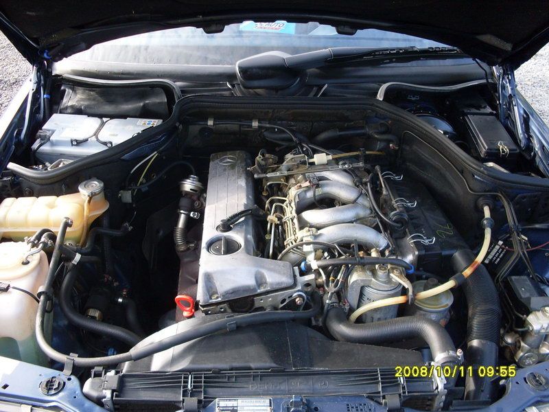

zdjecie przykładowe ale mam własnie taki silnik http://www.w114-115.org.pl/forum/img01/ ... silnik.jpg

Tak właśnie o takim silniku mówiłem :)
Największy problem to mechanizm od pompy paliwowej (bo jest umieszczony na kolektorach. Ale dasz radę wierzymy w ciebie :)

tylko może być problem bo te imbusy od kolektora lubią bardzo mocno siedzieć , da się świece wymontowac bez ściagania kolektora (potrzebne są odpowiednie przedłuzki ) ale lepiej ściągac je ze zdjętym kolektorem

Te imbusy od kolektora wylotowego to może i tak ale te od dolotowego trzymają normalnie :) mocniejsze śniadanko wciśniesz i bedzie ok :)
Nie tyle przedłużki, co klucz przegubowy bedzie ci potrzebny, (jeżeli nie chcesz zdejmować kolektorów.
