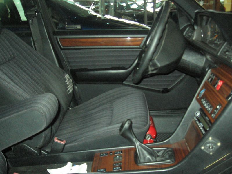

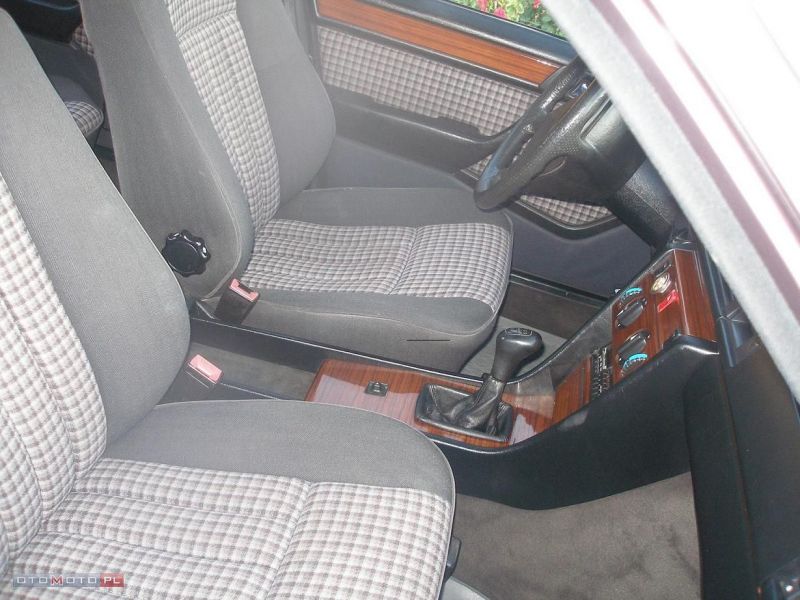

Dla przykładu
290kkm Obrazek
320kkmObrazek

Ten 320kkm --może w rzeczywistości ma 600kkm tylko że te 500kkm ze swojego żywota śmigał z pokrowcami :))) wersji jest wiele :))
Fotelem sie nie przejmuj to akurat jest element (w W124) który wcale nie musi świadczyć o przebiegu. Lepiej skupić się na innych elementach (kierownica pedały gałka zmiany biegów itp.) Chociaż i te można wymienić na mniej zużyte :)
